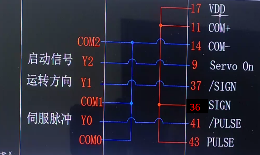

这样接线可以吗

接线怎样我先不看,我就想知道你这样浪费Y1和Y2两个轴不心疼吗?一般都是Y0和Y3搭配,Y1和Y5,没有用的都是预留的
