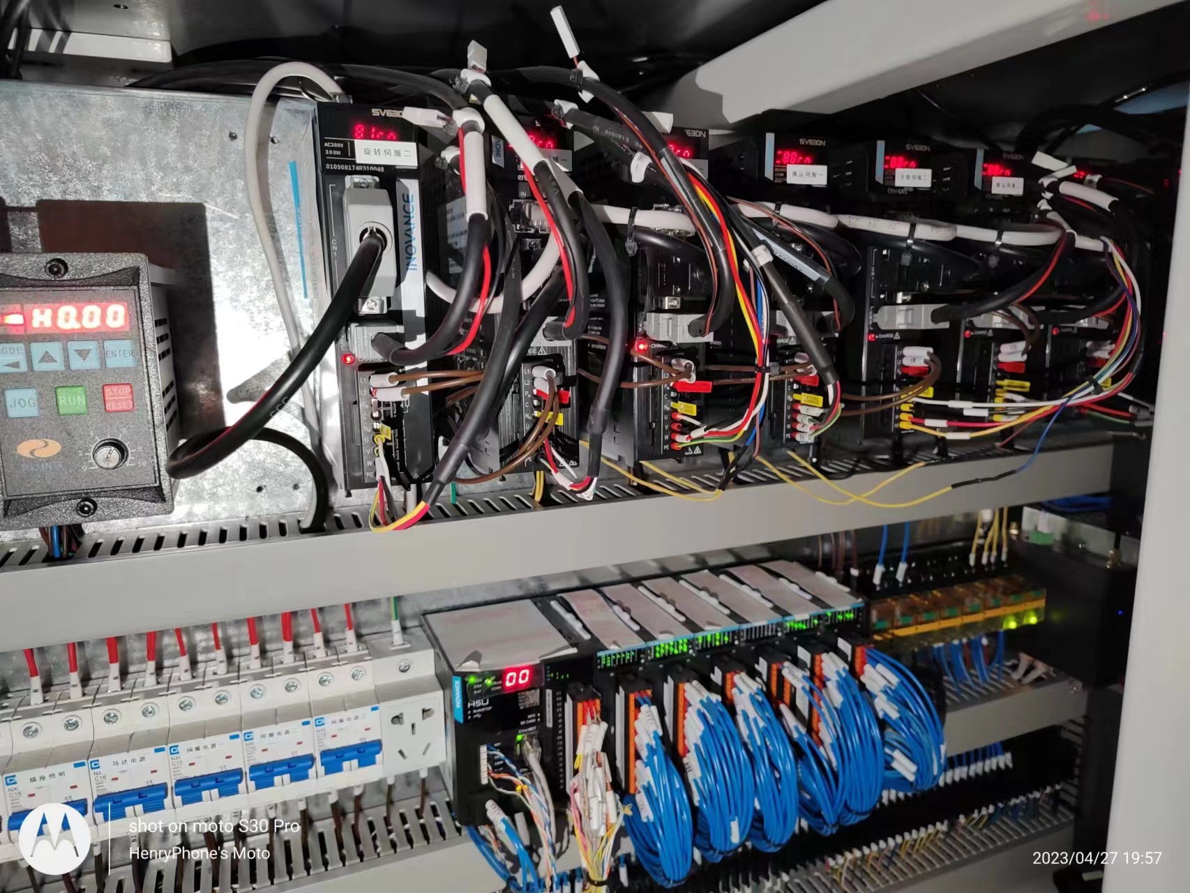

一个项目9块伺服,汇川5UA8的只能带8块EthetCAT总线伺服,能不能在此基础上再加一个CanOpen伺服?哪位大师有这样做过,请教请教!

我没这么用过  但是我同事做的设备  是8个cat轴+2个canlink轴  也是A8做的  所以我觉得你这个肯定没问题

    最好别这样用。

    有人这么用过那我就敢大胆试了,谢谢你

    CANOPEN可以带100多个,你直接CANOPEN用算了

    我们用过DP和CAN通信共用模式

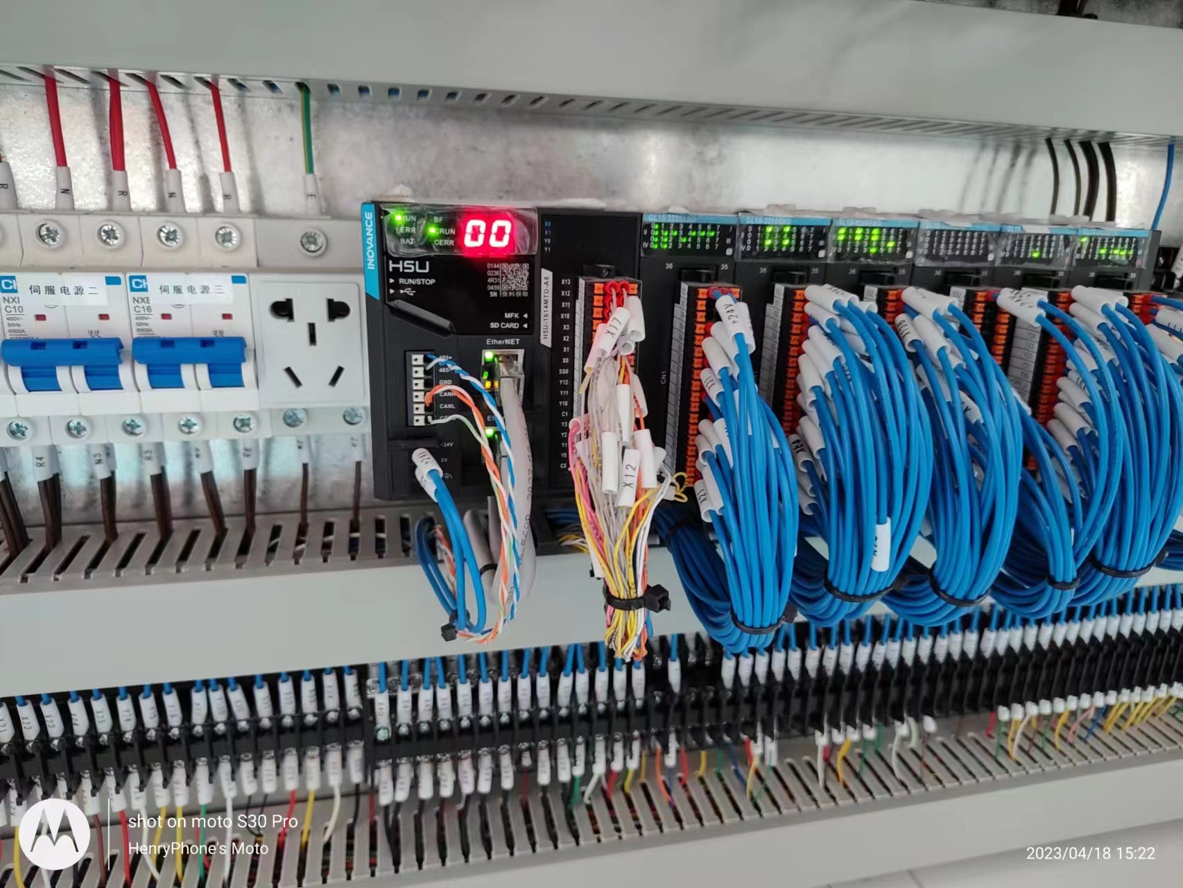

    一个小项目,计用9块伺服,这个什么川的要么是A8,要么是A16,两者相关1千多,那当然要用8轴的,8块伺服选EthetCAT总线的,另外再用一个CanOpen总线的,这样搭配使用完全没问题,要说有差别,那就是CanOpen总线的那块伺服与其它EthetCAT总线伺服对比,明显的感觉到通信有点延迟,指令执行完成回复总会慢一拍,用在辅助机构,其它的都好。

    考虑后期扩展得用A16

    是的,不过看资料介绍在已接8块轴EtherCAT总线伺服的情况下CanOpen总线仍可不受限制的挂64块伺服
