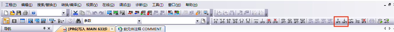

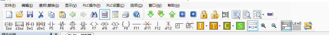

信捷PLC编程软件有没有像三菱一样的运算结果上升沿或下降沿,找了半天,按快捷键也出不来

3.7.16版本有,不想更新版本的话你可以输出个M用M的上升沿代替

    十分感谢,想不到这么基础的功能今年新版本才有
