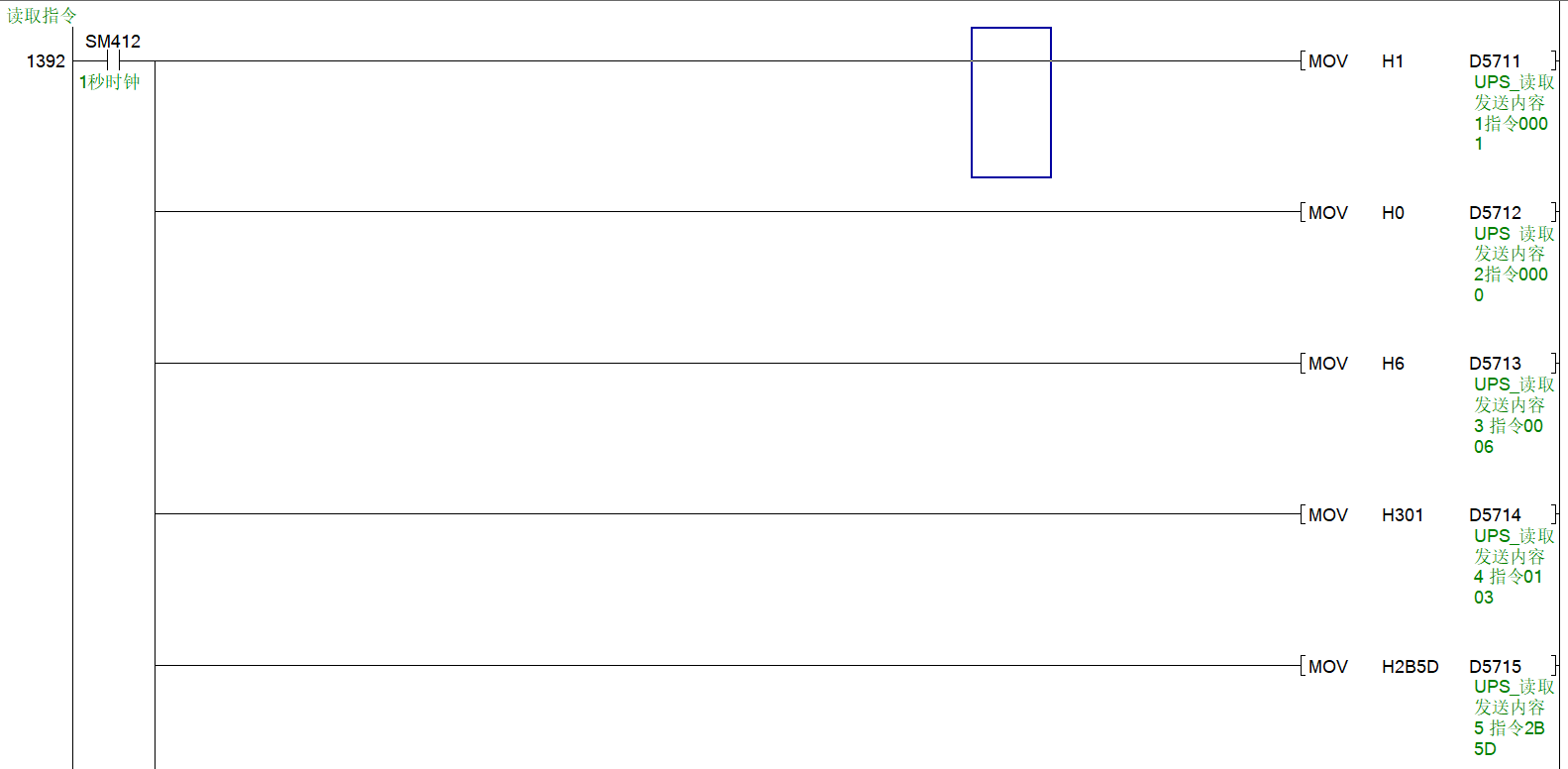

有大佬用过三菱Q系列与Accura2300这个电能表通讯吗

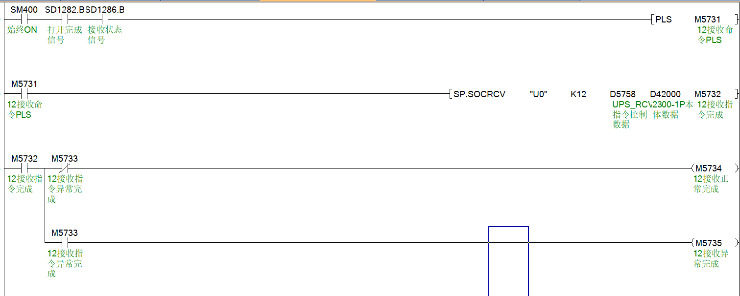

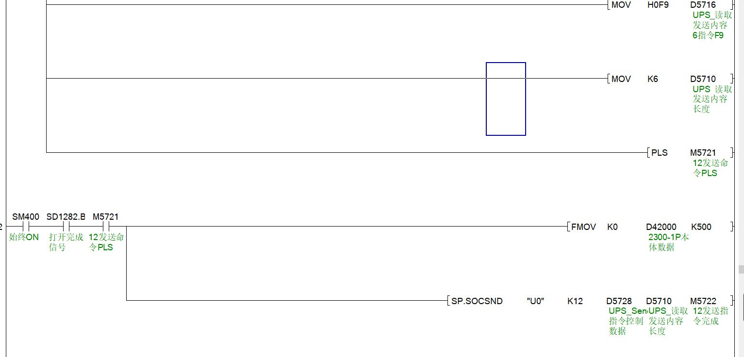

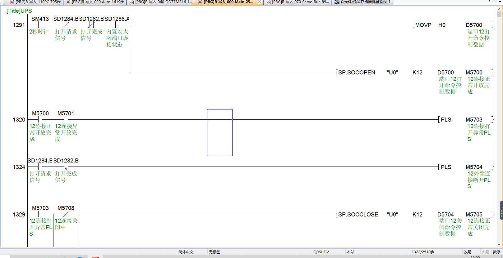

我用SOCKET通讯没连接上,电能表参数不知道需要设置哪些,目前就设置了一个IP,有使用过的大佬分享一下设置经验吗

电表支持什么协议?

TCP协议
