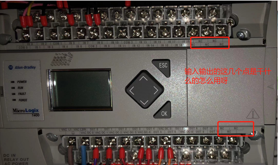

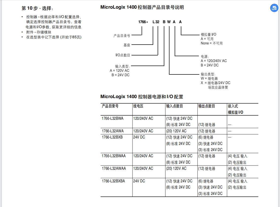

之前单位有一台老破小,里边有一个AB 的1766
现在想接入一个 温湿度变送器 不知道咋接呀 有没有这方面的大神指点一下。
控制器上的这些输入输出点是不是用于模拟量变送器接入的?但是没有公共端啊

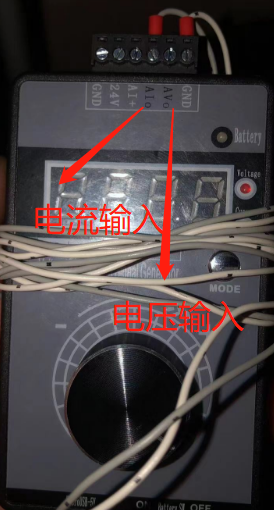

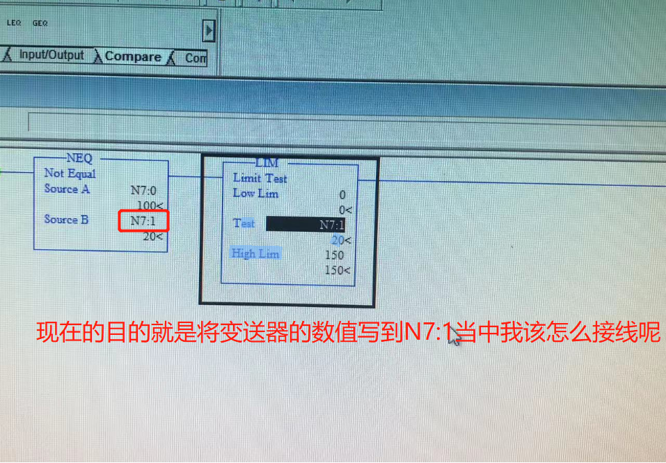

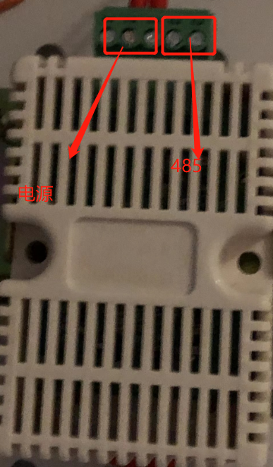

现在手上有一个485 温湿度传感器 还有一个信号发生器我该怎么接线能实现 接入程序中的N7:1呢

第一个图片NC是没用的端子。

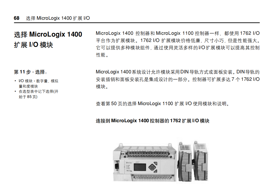

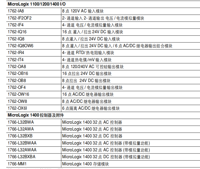

AB 1766-L32BWA,自带I/O点,只有数字量输入输出,模拟量需要选配模块。
AB官网资料

https://www.bilibili.com/video/BV1Th411x7rx/?spm_id_from=333.337.search-card.all.click&vd_source=d3b9c93a5a30256a7aa675efcca42a55
看看这个视频,应该就会了。。
