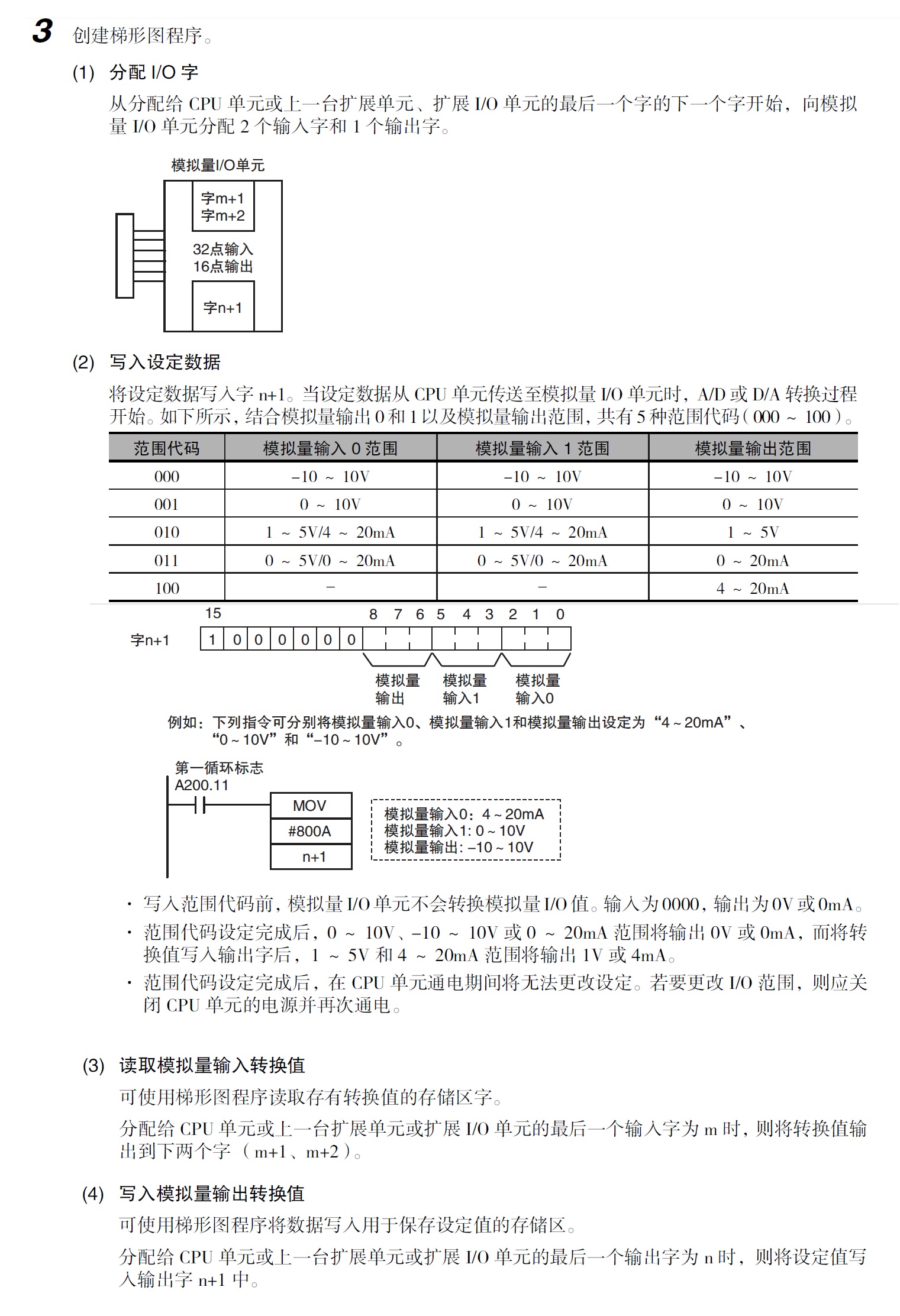

Omron plc 系列不熟悉
想请教
CP1E内建模拟量输入/输出不使用改扩充 CP1W-MAD11 设置
原使用PLC型号:CP1E-NA20DR-A
改换CP1E  PLC型号CP1E-N20DR-A  +  CP1W-MAD11
或改换CP2E  PLC型号: CP2E-N20DR-A 或 CP2E-S30DR-A   +  CP1W-MAD11
原本已编程好程序是仅改CIO
内建模拟量输入90 改换 1
内建模拟量输入91 改换 2
内建模拟量输出190 改换 101
转换时还是其他也会动到?
或是需要变动何处

1楼  发表于: 2023-03-28 14:00
再依需要此页加入设置

除了改通道,设置要改,集成的通道设置在PLC设置界面,扩展的需要上电写一次
