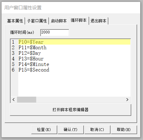

如何把昆仑通态触摸屏中的时钟写进信捷plc里。求各位大佬指点一下!!!

给个思路,你用脚本或者运行策略,一直循环把触摸屏时钟赋值给信捷PLC里的你定义的变量

麻烦您再说细致点,谢谢,本人是个小白😅😅😅

宏指令读取触摸屏内部时钟,再将读出的时钟数据写入PLC自己定义的地址。

见图片,P10-P15即为信捷PLC存储变量
