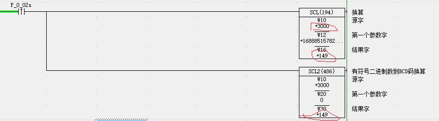

SCL和SCL2线性转换出来的值,中间值会有偏差,具体什么原因会这样的
0,0点和400,6000点反而是对的,就X=3000时Y有偏差

手册说必须是BIN格式,如果格式不对指令会出错

w12 w20参数一个有,一个没写
