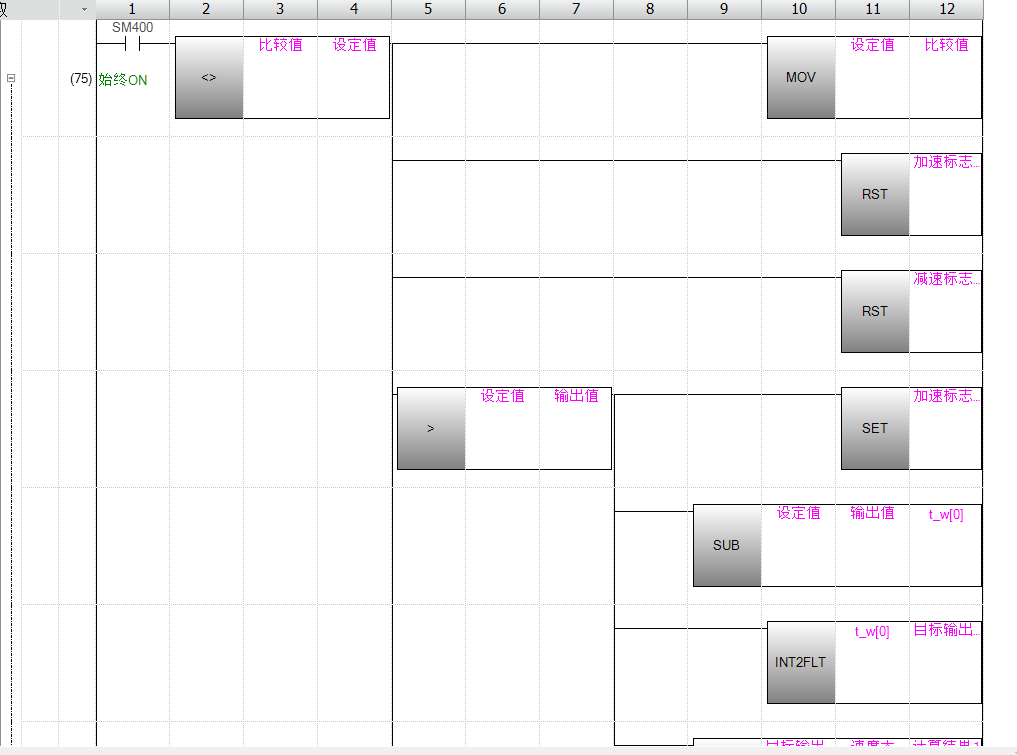

如图,在ST语言中如何实现FBD这几步功能

如FBD梯形图,在ST语言中如何实现FBD这几步功能,在ST语言中,不等于好像一直不执行

if指令啊

IF

IF 比较值<>设定值 THEN
比较值:=设定值;
加速标志:=FALSE;
减速标志:=FALSE;
IF 设定值>输出值 THEN
加速标志:=TRUE;
t_w[0]:=设定值-输出值
INT2FLT( 1 , t_w[0] , 目标输出 );
END_IF;
END_IF;
大概是这样

3楼写得很详细啊,都可以直接Copy进ST去
