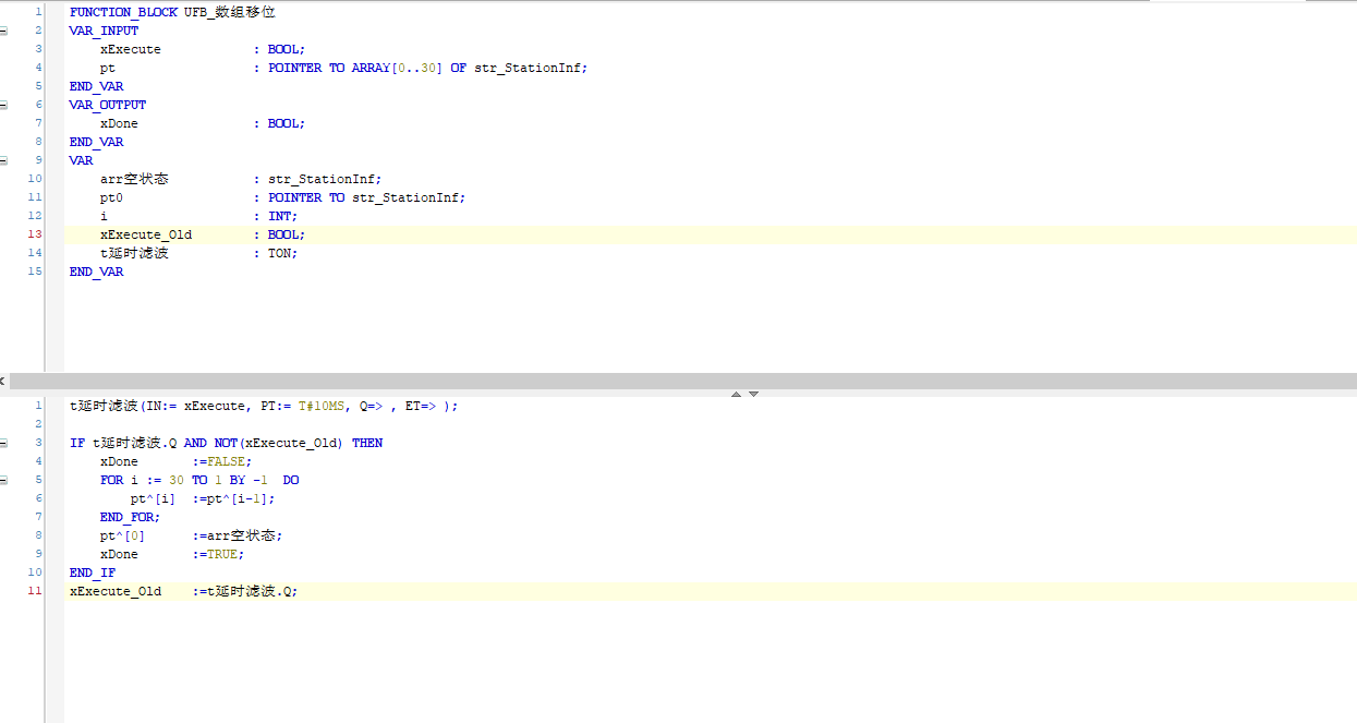

附件为施耐德FOR循环指针数组移位功能块,用三菱ST语言应该怎么写,请指教。

ELSIF      NOT I_B_修改 AND NOT I_B_删除 AND  I_B_插入      THEN
    FOR I_TEMP:=49 TO (I_I_条目号+1) BY -1 DO
        IO_AR_数组.配方[I_TEMP] :=IO_AR_数组.配方[I_TEMP-1];
    END_FOR;
    IO_AR_数组.配方[I_TEMP] :=I_D_数据;
    I_B_插入:= FALSE;
END_IF;

引用第1楼kyy80于2023-03-23 10:34发表的  :
    END_FOR;
这种中英文夹杂,还有各种缩写,
过段时间,自己看得懂自己写的程序吗?

能啊。。。。变量的前叕代表属性。。。
引用第3楼tingfenghu于2023-03-23 12:06发表的  :
这种中英文夹杂,还有各种缩写,
过段时间,自己看得懂自己写的程序吗?
    END_FOR;
谢谢,我先仿真试试
