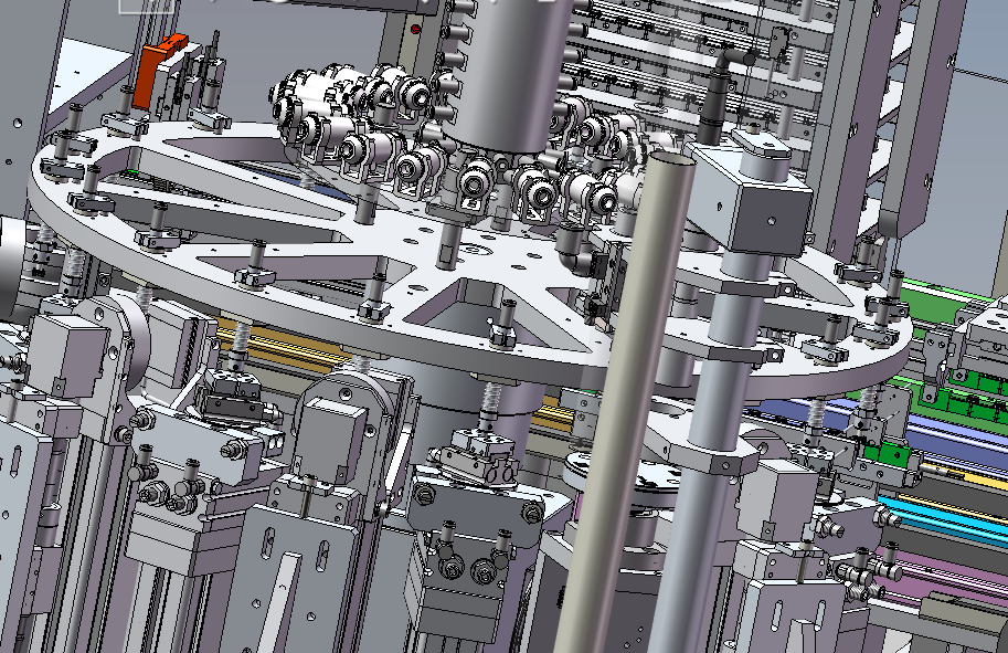

各位大佬有没有做过类似设备啊,转盘上有20个吸嘴,转盘下有七八个工位,要求能实时追踪每个吸嘴处于哪个工位上方,吸嘴是否启用还是关停。

连接视频失效了,我的是转盘上有20个真空,转盘下有7、8个工位,要实时追踪转盘上的吸盘走的位置对应转盘下的哪个工位,那个工位是否需要转盘上的真空动作

    20个真空跟着转盘转动,转盘下有7、8个工位。要实时知道某个真空转到哪个位置,它下面对应的是哪个工位,那个工位是否需要真空启停。用这些指令可以,但感觉程序需要用到的移位很多,基本上每个真空都要,就想着有没有简单点的方法

    问下你的气管怎么接的,用的普通旋转接头还是旋转分配器,气路用旋转分配器是不用计算的,如果是普通旋转接头可以考虑加装绝对值编码器,转盘角度直接就能换算各工站位置
    气路是用的普通旋转接头,转盘用的增量伺服也能计算个攻占位置,就是感觉好麻烦,程序会很多

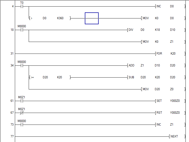

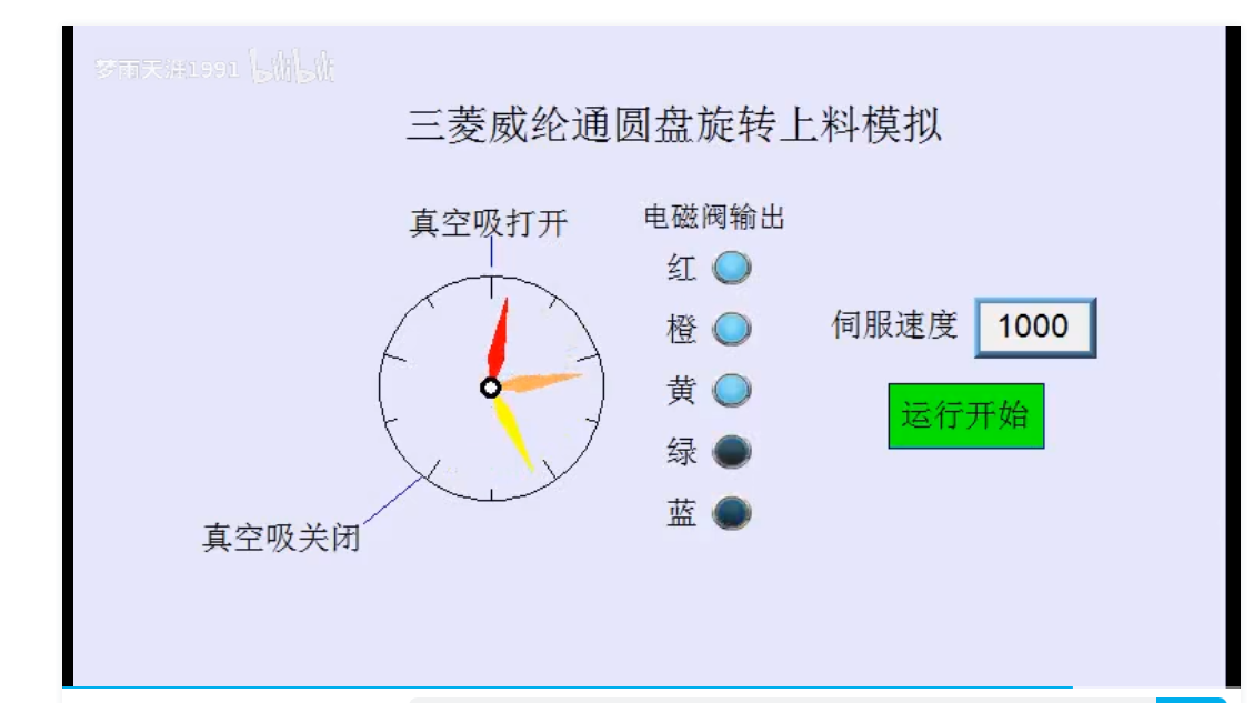

    7楼  发表于: 2023-03-23 20:14
    复杂吗不复杂啊
    假设D0为当前角度,0-360
    M0对应1工站
    受教了,谢谢
