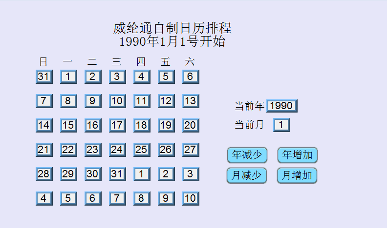

威纶通自制日历排程
具体思路,1先计算你想要的日期距离1990年1月相差的天数,然后输入1990年1月1号的星期,就可以得到当前月的星期(包含闰年)
2判断当前月的星期是否是星期日开始,不是的话,就要倒数到上个月的最后一天一直倒数回去,一直到星期日为止
3,如果结束时间大于当前月的时间,那么剩余的就要从1开始算到下个月
