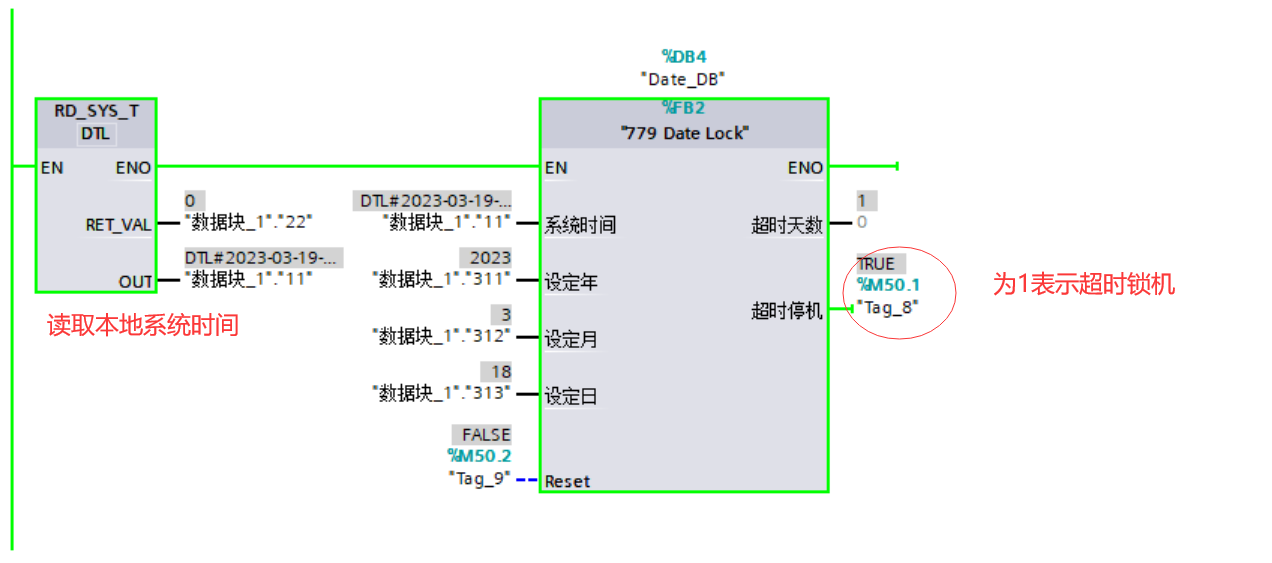

其实这个功能想法很简单,就是两个时间差,超过这个时间就锁机,时间不到就还能继续使用。
但是这中间发现梯形图中有些指令没那么方便,而且S7-1200的系统时间又是DTL数据类型,但是我们实际要用的其实只要“年,月,日”这几个参数就可以了。
所以,只要把DTL数据类型转换成“年,月,日”就可以了,然后再进行数学运算就可以实现功能。
具体代码如图所示,功能实测没问题,如有问题,欢迎留言。
实测效果如图2所示
附件程序为博图SCL源文件,需要在软件里“添加外部源文件”,具体方法请自行百度查询。

个人认为仅仅判定超设定时间停机不合适。超设定时间,同时所有输出无输出才安全,这样能禁止设备再次运行,同时不会因设备突然停止引起用户损失造成法律责任。

加一个条件判断,设备处于IDLE状态禁用所有输出
