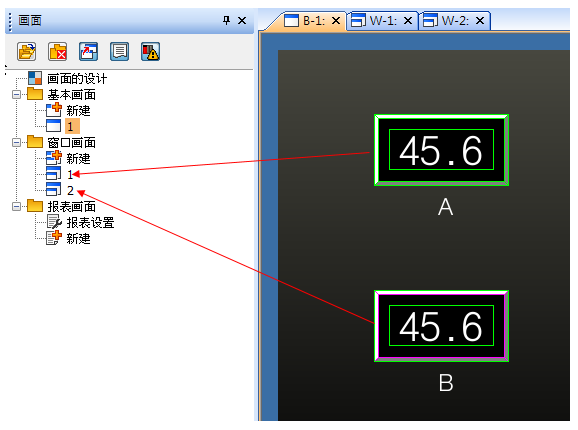

自建鍵盤如何配置,2輸入彈窗只出現第一個窗口鍵盤,輸入A時彈出1窗口鍵盤,輸入B時彈出2窗口鍵盤

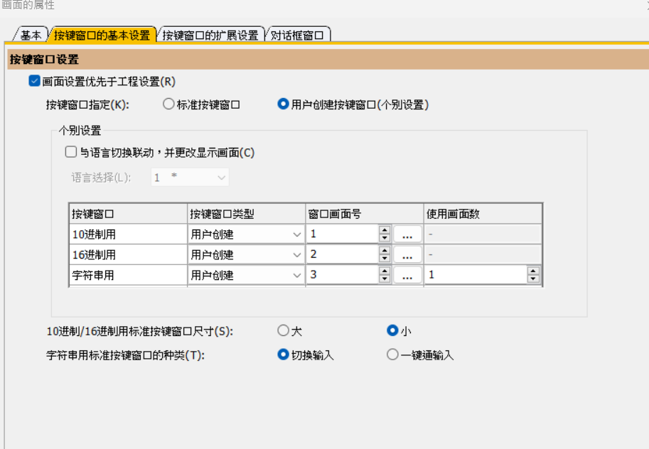

請問我那裡設定錯誤?還是三菱人機彈窗鍵盤無法個別指定?

我的理解同一畫面只能個別指定10進制,16進制,字串三種彈窗鍵盤各一個

我的鍵盤上有加文字所以每個鍵盤會不一樣~真不行也沒辦法~謝謝大大
