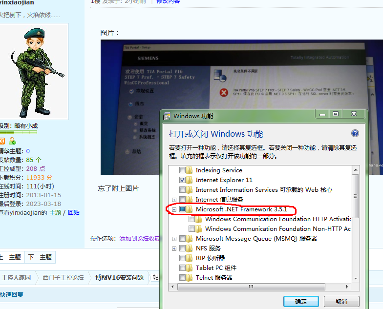

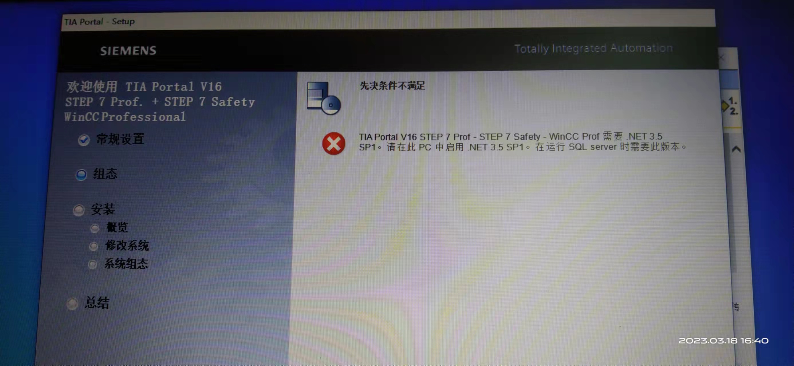

大神们,下午好!
请帮忙指点一下安装过程中出现如下问题该怎么解决。谢谢!

忘了附上图片

提示很明确了,
控制面板的添加删除程序里面,打开或关闭WINDOWS功能,选择NET....
