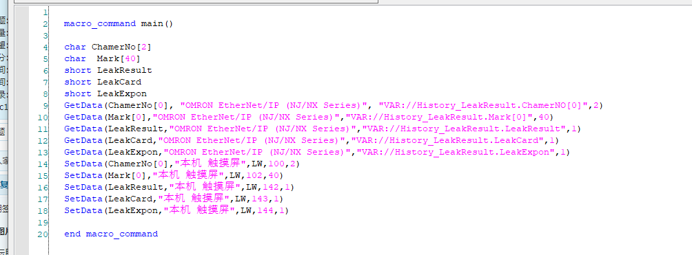

用威纶通触摸屏的宏指令可以让触摸屏内部地址与PLC直接地址相互传值,如果PLC是走标签通讯的,能不能将标签的值传到LW内部寄存器?求大佬赐教

发表于: 2023-03-27 17:26
不可以,不支持符号寻址

可以吧 威綸可導入NX變數 做人機畫面 也可傳入 LW

引用第4楼leolee于2023-04-06 07:09发表的 :
用资料传输功能是可以做到的,要麻烦一点,如果宏指令也能做,数据较多时会方便很多,查宏指令手册,格式只注明了直接地址传输

引用第6楼丁凯祥于2023-09-02 10:39发表的 :
可以可以,我都是用背景或者触发式资料传输的。😅
