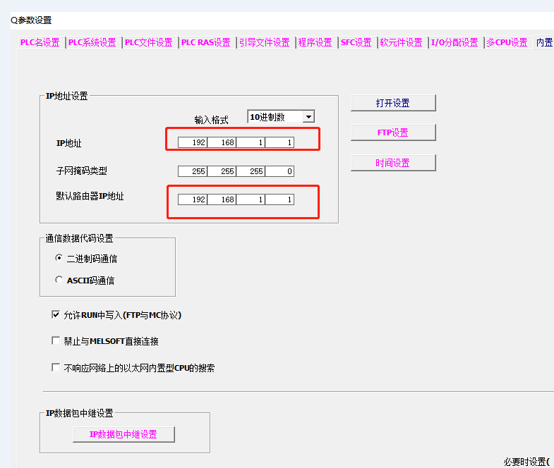

fx5u做简单cpu通讯,fx5u可以读q06数据,但是不能写入,请大神指导一下,感谢

有别的大师做过的视频,是FX5u与q03udeh通讯的,也是这样设置的,可以用
现在这样设置5u可以读取q06的数据,q06读不了5u的

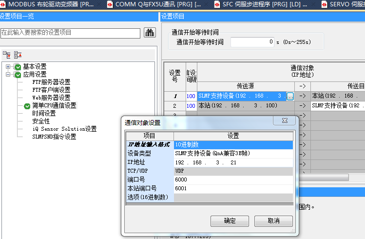

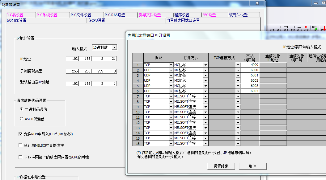

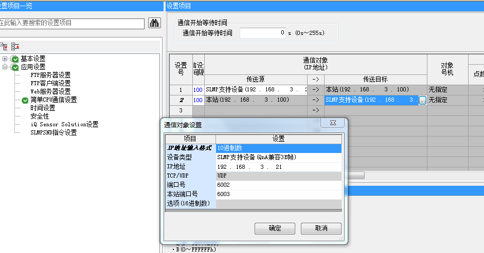

我是这样做的,
Q这边
5U这边
