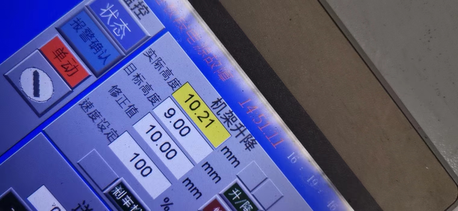

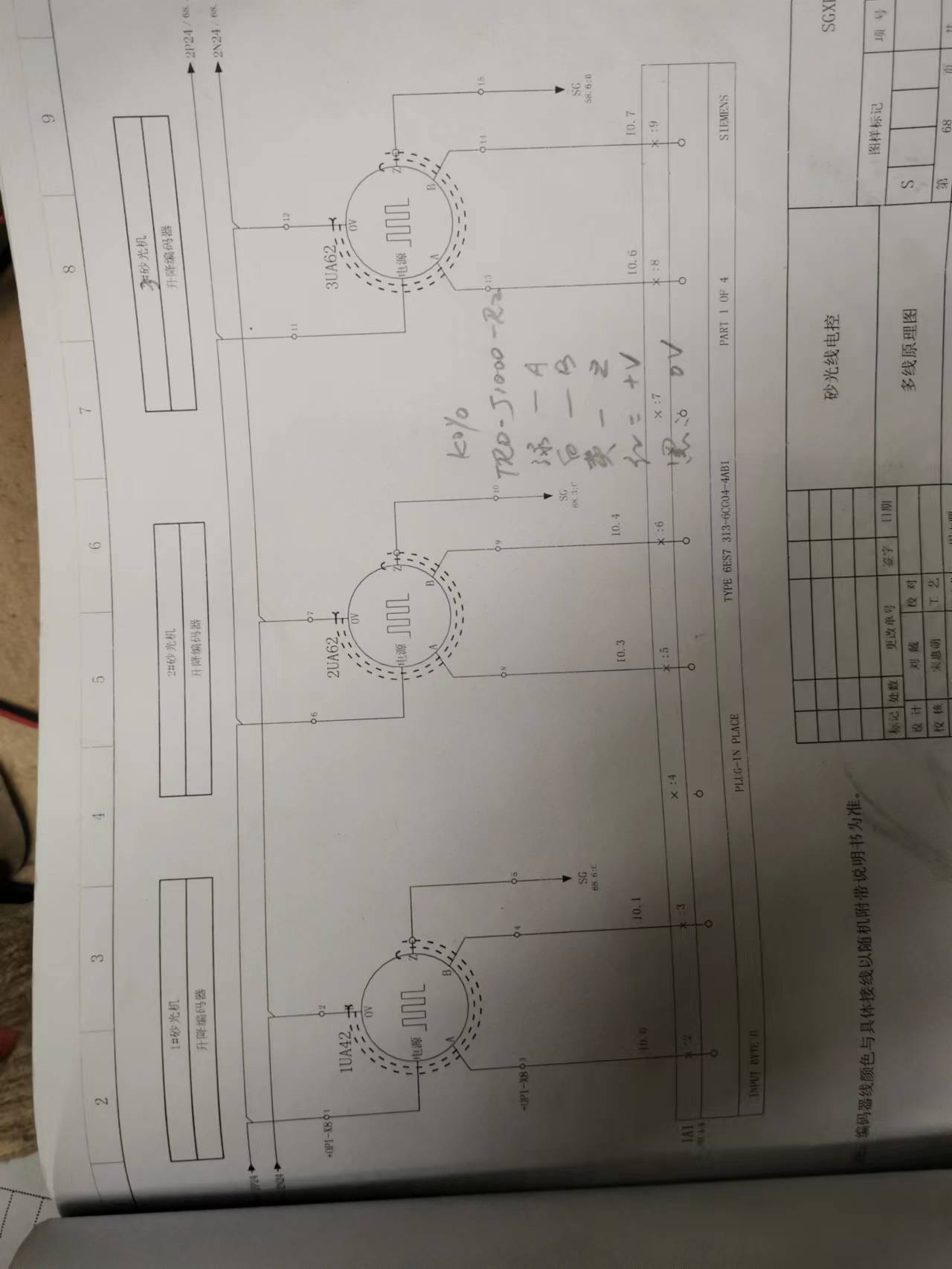

西门子313c-2dp的PLC,连接编码器测量升降的距离,现在编码器的数值一直不变化。。请老师们指教一下

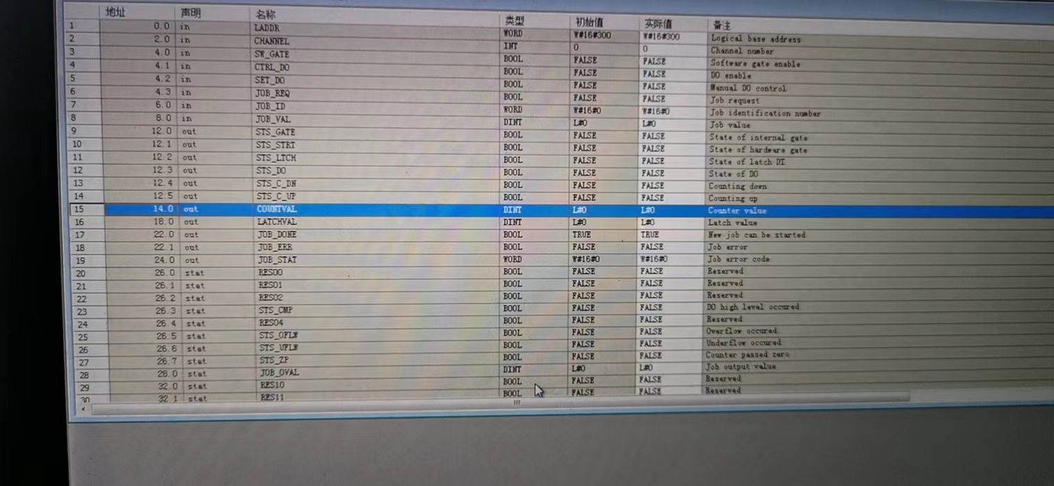

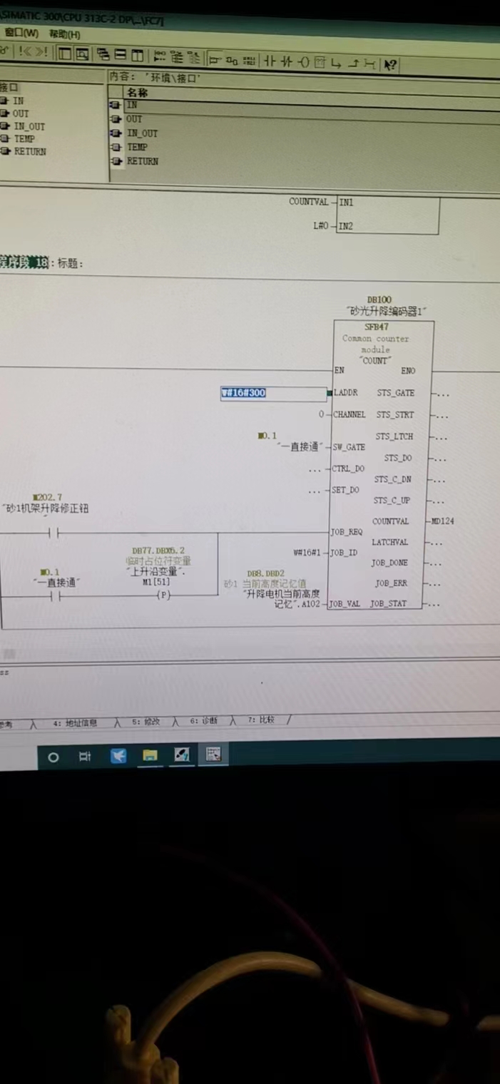

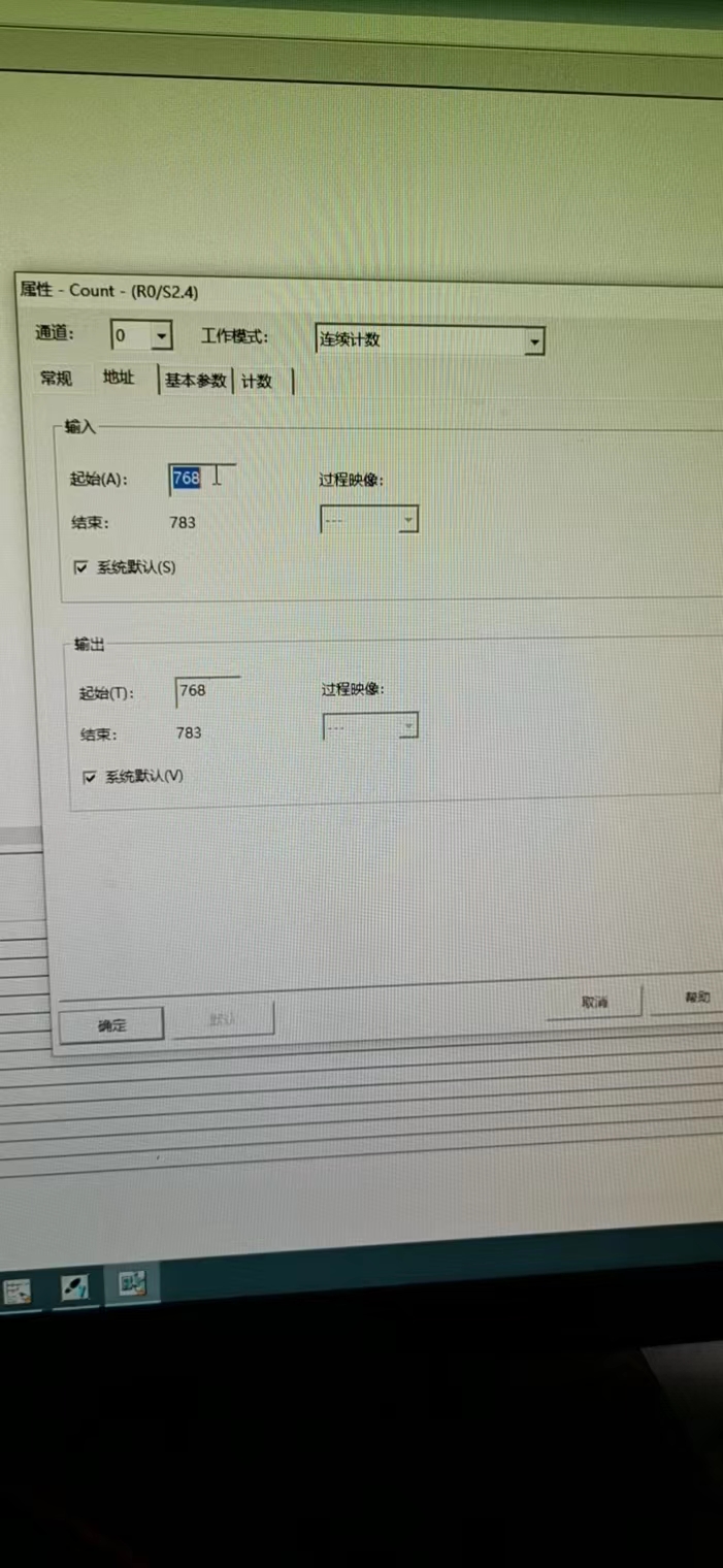

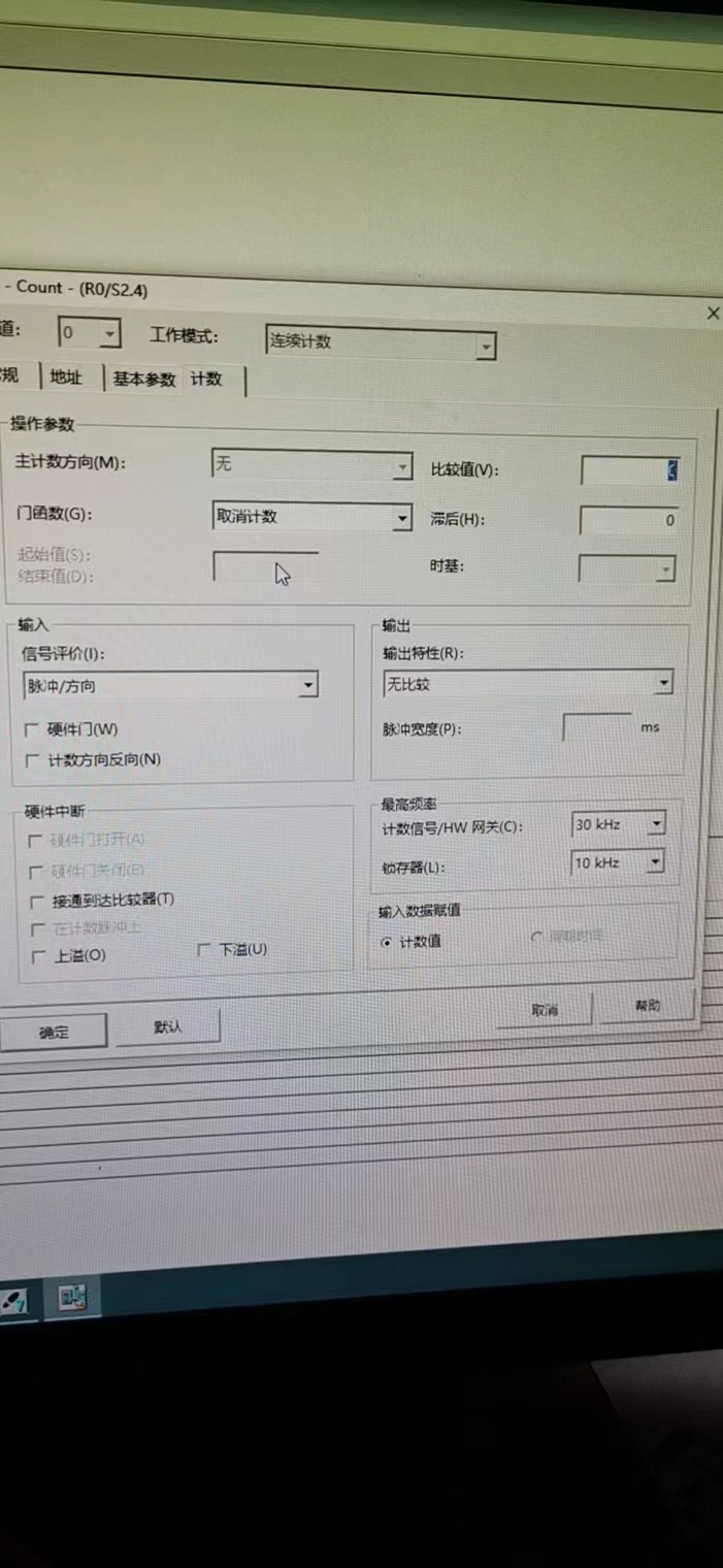

Count设置中启用了三个通道,模式都是连续计数,脉冲加方向输入,地址位768-783,换算成16进制W#16#300设定给SFB47,编码器接I0.0和I0.1,转动编码器,两个输入点交替闪烁,信号应该是正常的,但是SFB背景数据块DB100中的DB100.DBD14的COUNTVAL值一直是一个固定的值,不变化。。。。
有知道的老师请指教一下,谢谢
