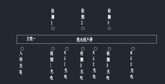

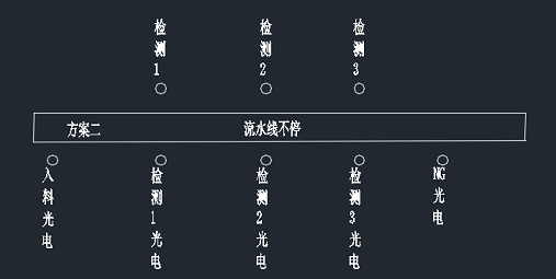

流程是流水线不停,有产品经过入料光电,就开始产品计数,每到达一个检测工位相机就会检测一次,相机由对应位置的工位光电触发。测完三次只要有一个NG,到达NG工位就会剔除,都OK就往下流
像方案一,我们可以使用移位指令就可以完成所需要的。
但是有时受限于流水线的长度,我们需要使用方案二
产品来料数量不固定,假设很密集的情况下光电都能区分,相机检测速度都能跟得上。大家觉得用什么方法能实现正确剔除?

流水线加装编码器,利用数组移位功能,能够解决问题。

方案2,加编码器,然后你去学先入先出……
