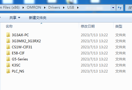

欧姆龙USB驱动求助
如图所示,缺少驱动,PLC链接失败(型号CJ2M)

下个驱动精灵
确实,在连接状态下,检测驱动就可以更新了,谢谢

OMRON软件的文件夹里有驱动文件
