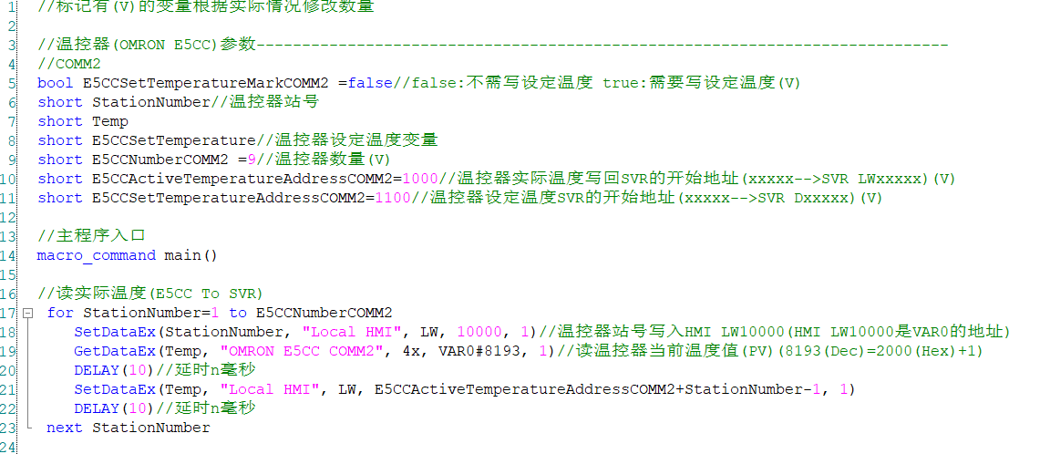

读温控器PV值时用的是VAR0变量轮询9个温控器,#8193转16进制为2001,但欧姆龙E5CC温控器2字节模式时,定义PV值的地址是2000啊,为何程序里写的是2001呢?

别人不是写了吗?要加1才对的啊

可是跟OMRON操作手册上对不上啊

哎,别人威纶通要加1,你不知道这个模式的吗?你干嘛纠结这个?知道要加1不就行,哪来这么为什么,知道原理就行

学疏才浅啊,没听说过威纶通加1,到底是怎么回事啊?仔细一看威纶通与流量计的地址也加了1,与整流器的没注释不知道有没有加1。

不要纠结, 基址不同所以不是照抄手册, 重要的是偏移量
