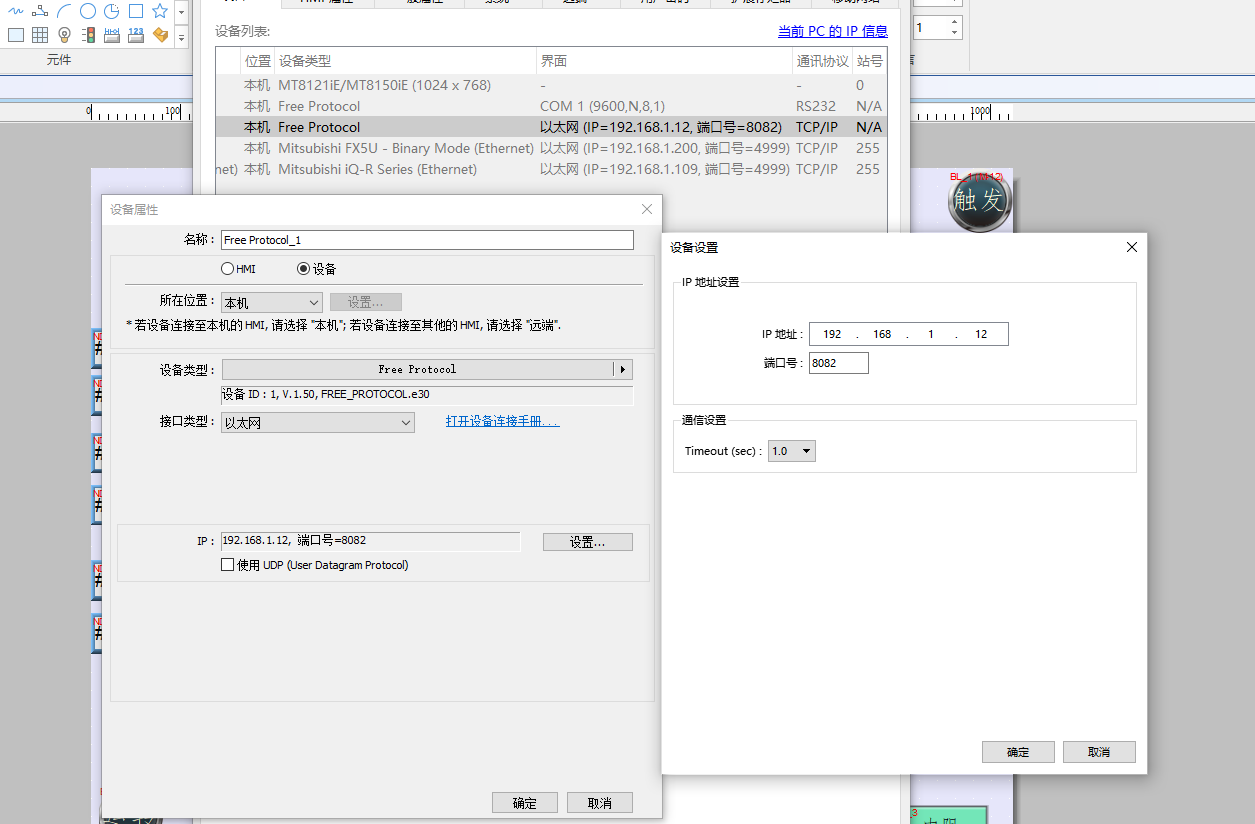

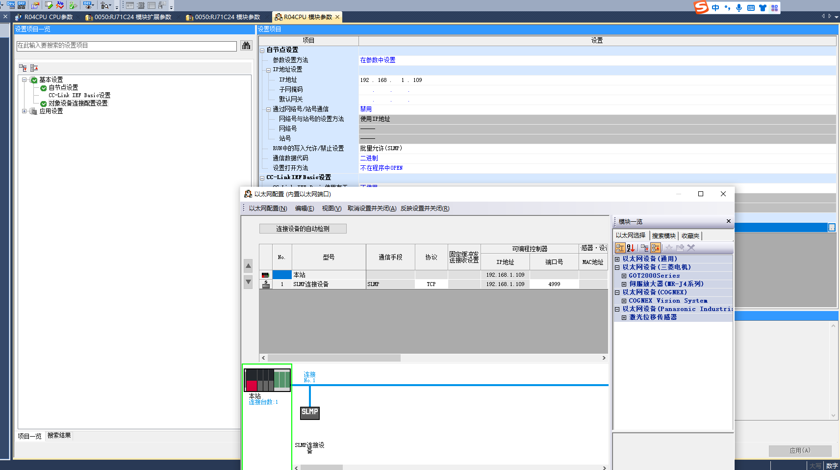

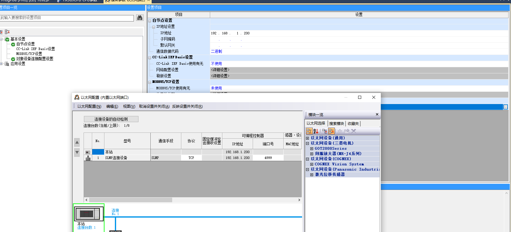

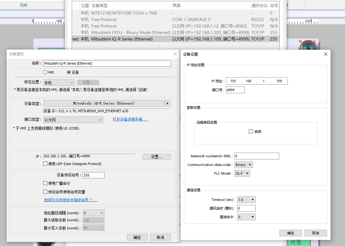

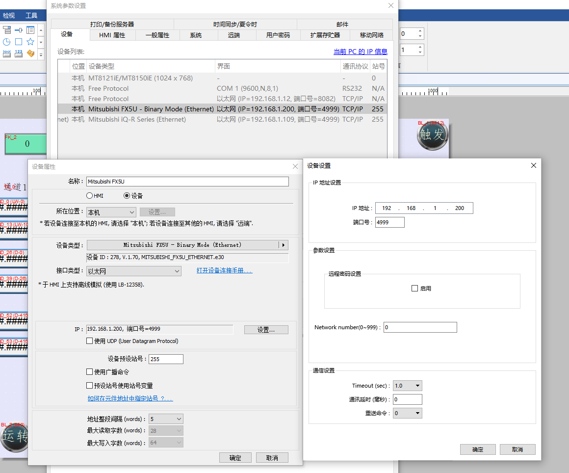

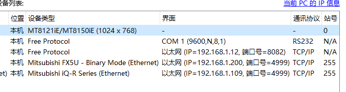

一台设备用威纶通触摸屏,通讯4台仪器,1个RS232通讯,1个以太网通讯仪器,2个三菱PLC,触摸屏也用以太网通讯。断电时交换机也断电。通电时,会出现触摸屏通讯异常提示,把触摸屏的以太网线重新拔插就正常,这是什么原因?大神指导谢谢!
