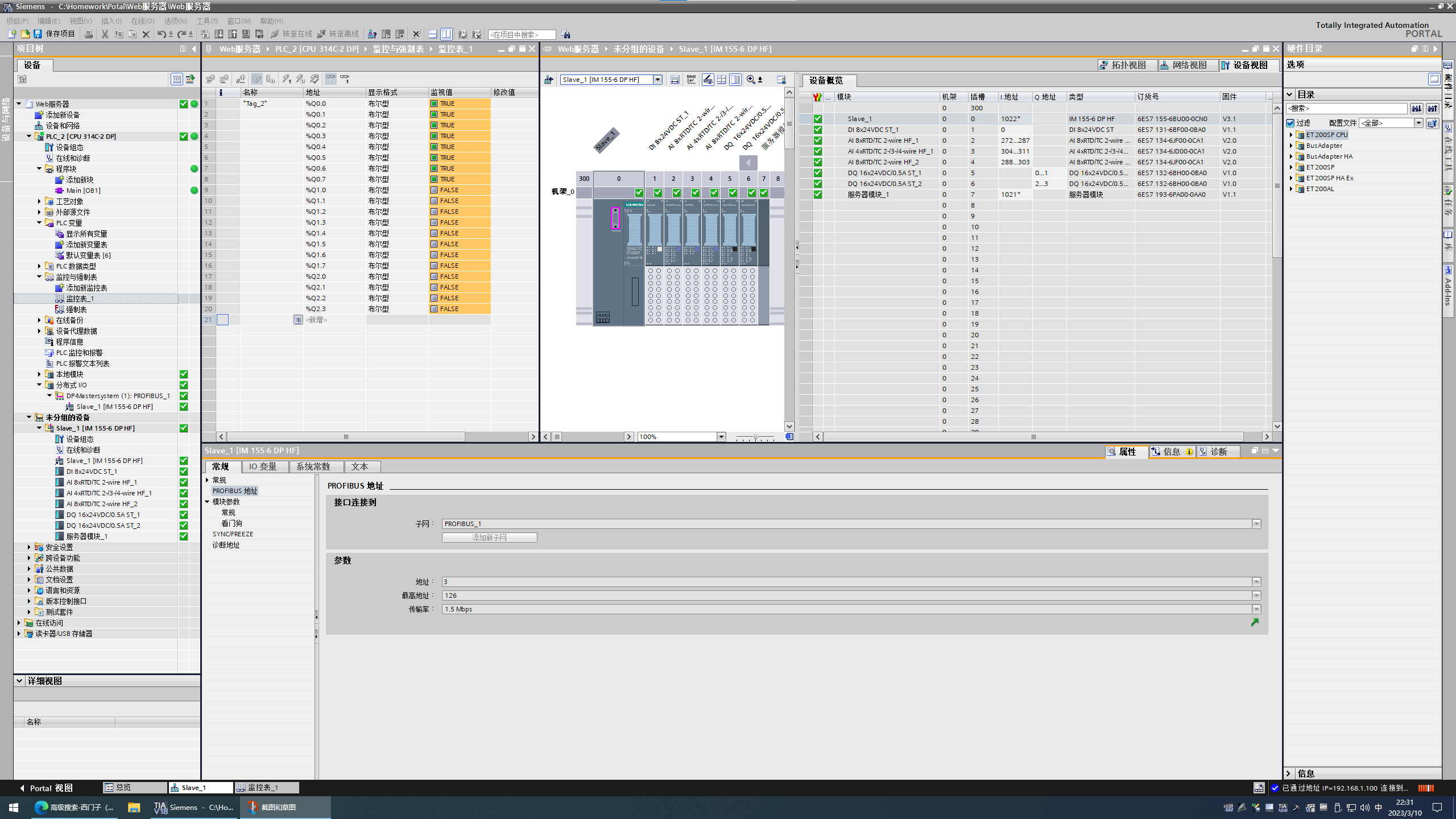

分布式IO组态好了,都绿色了,为什么QB0的所有点没呀输出?

你是仿真还是实物

左边不是有输出了?状态指示灯都亮了

电源模块没有配置

你的监控和强制表里不是有输出吗
