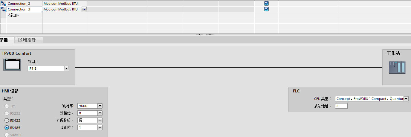

那位大师用 smart 1000ie v4做modbus主站,去读写多个从站。现在屏上面只能写一号从站号,然后二号从站号怎么设置,三号从站号怎么设置   四号从站号怎么设置。西门子的帮助文件上只写了能挂16个从站,没写怎么设置从站.

smart 1000ie 的串口和以太网只支持连接4个分站,以太网和串口只能选其一

回一楼,你所讲的是V3的版本,V4的版本可以同时用网口和串口。网口可以和PLC通讯,串口可以用MODBUS通讯别的仪表

博途里可以,SMART应该是一样的
