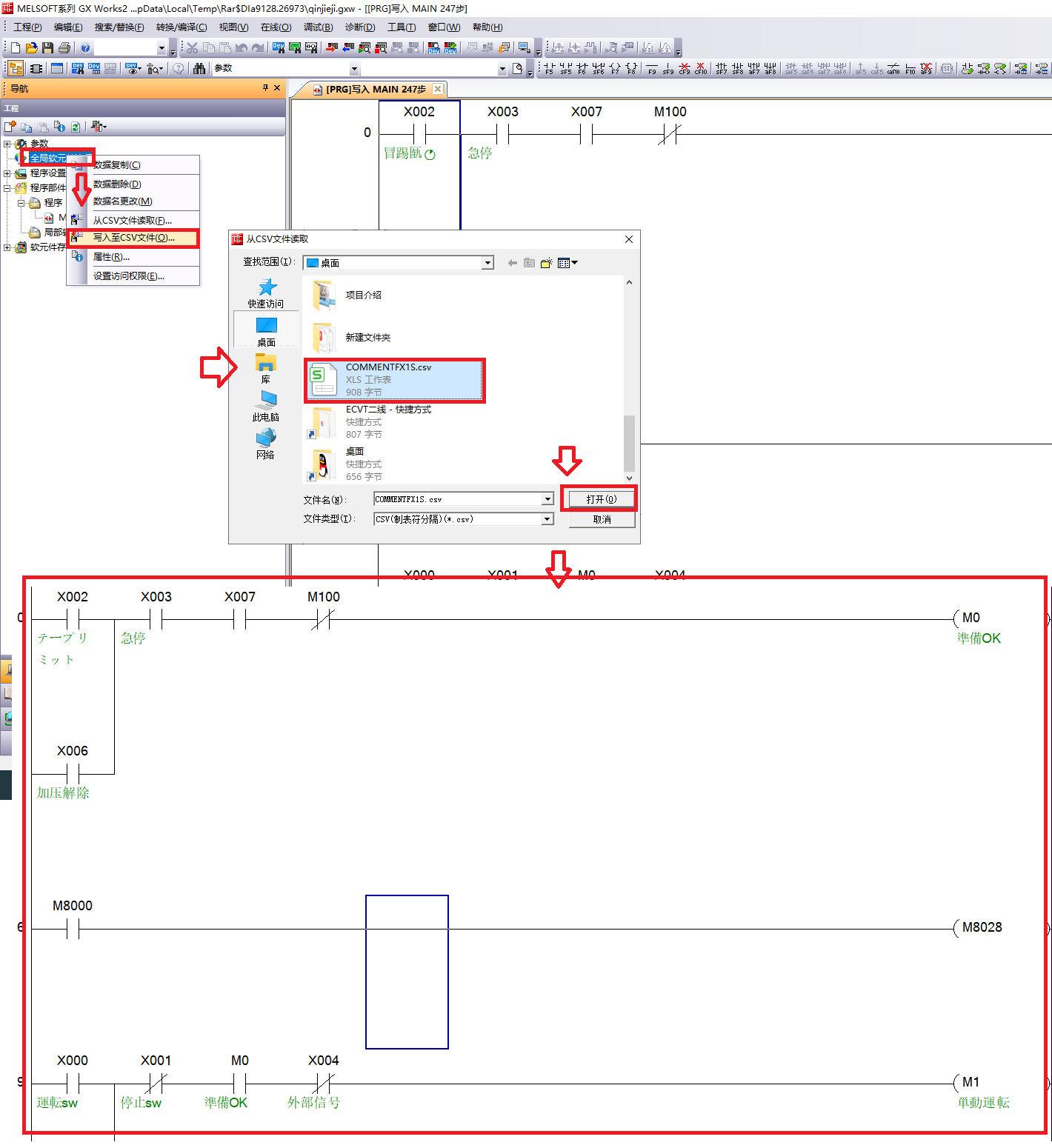

大家帮忙看看可以翻译成中文吗,谢谢!

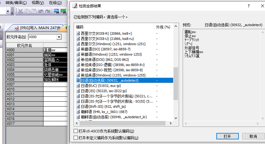

他这不是显示编码的乱码,没得搞。

我用BIG5工具转换不了

247步知道工艺流程重新标注一下

原版是日语的,后面又被中文的改过几个

COMMENTFX1S.rar

引用第6楼苏州工人于2023-03-08 09:40发表的 :
原版是日语的,后面又被中文的改过几个
哥们!你使用的是什么软件啊????

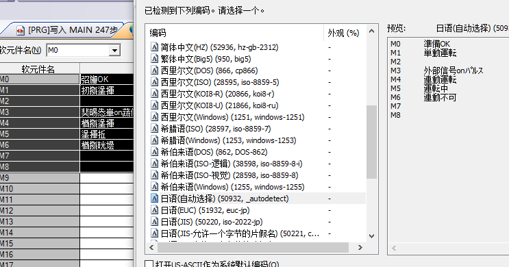

乱码。如果显示了原语言。不知道翻译。最好还是安装和原注释一样的系统。再翻译过来。软件翻译可能不是太准确。
以前学过一点日语
外部信号ON PLS
