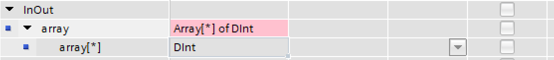

西门子博图 1515 PLC 新建数组不支持动态限值什么情况。
为什么我FB块里无法建可变数组(inout)

你看下你的是否块优化和安全
和固件版本选择有关系,我选的是1.8的不行。重新选型号选2.8的固件是可以的。试了下1200 4.4固件版本也可以。
