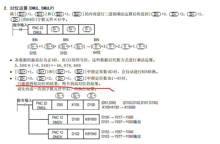

在三菱GXWORKS2如何指定64位的标签,?用数组还是用什么?
比如32位乘法运算,积是64位,要占用4个word

三菱32位乘法结果输出需要64位地址的
