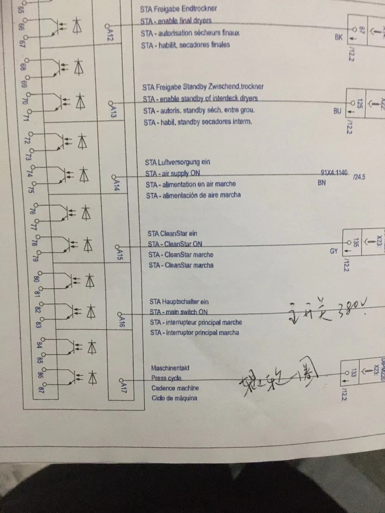

各位大神,请大家帮忙解析下这张部分电气图

A12---A17对应西门子PLC的I1.2---I1.7, 每一个输入脚上分别用德语、英语、法语、西班牙语定义名称。

目测这一套比较象德国设备的图纸。

不会是涂布机吧?

看起来像是光耦

是德国的设备,光电耦

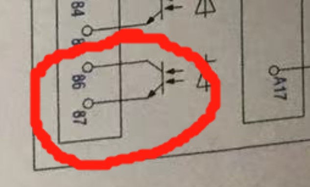

图上下面每组的两个端子不知道怎么接的

这两个端子怎么接PLC的[
