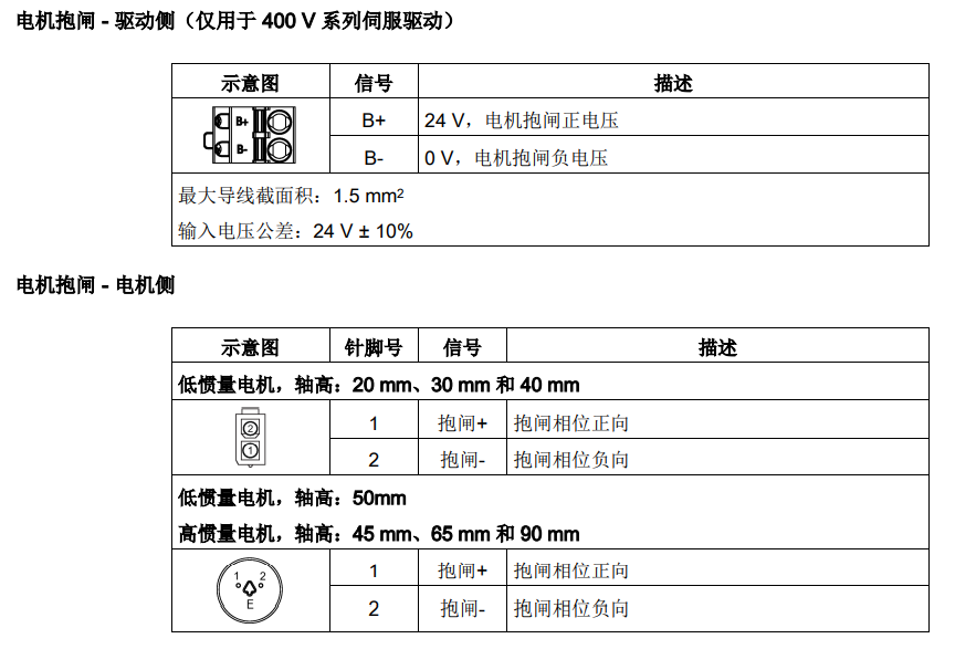

西门子V90 1.5KW 380V 抱闸需要中继转吗

V90 380V的电机抱闸可以直接在驱动器上
免费方案支持,带徒弟

不需要,直接接到B+跟B-上就可以了。
