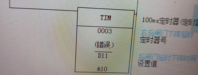

最近刚接触欧姆龙PLC,遇到许多问题,现在就有一个问题,让我很困惑。
给BCD类型的定时器设置值为9,没有错出错。可是设置值为10就出现错误。
请求大佬指教

当时设置的情况

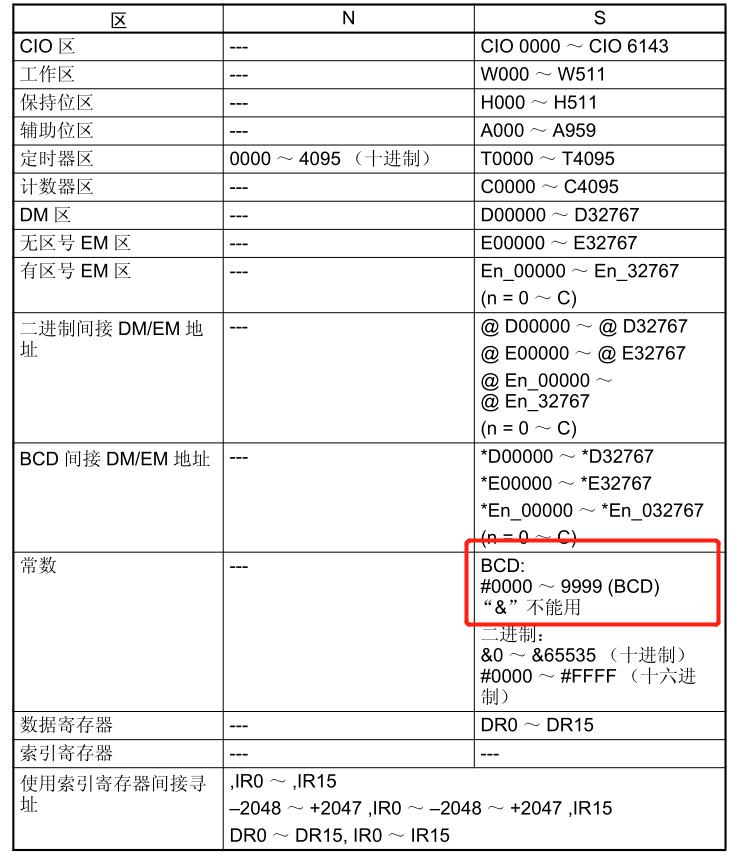

BCD用# 常数用&

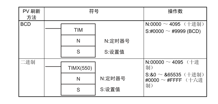

TIM换成TIMX就是BIN格式了
