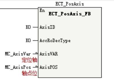

    终于找到一个办法,有点抽象了,弄半天

    666,我还特地弄了个FB块去弄,现在看来还没有你这个简便
