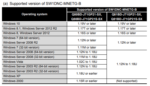

引用第1楼sgh于2023-02-24 09:07发表的 Re:请问谁有Q80BD-J71GP21-SX这个模块的驱动,能否发一份给我,急需,谢 .. :
SW1DNC-MNETG-B type CC-Link IE Control Network software package
https://www.mitsubishielectric.com/fa/download/software/cnt/plc/index.html#cat_network_related_products
大佬,win10也可以用这个么?
