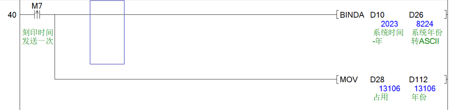

请问这段程序时什么意思?怎么理解?

只是个数据类型转换
BIN16位数据→10进制ASCII转换

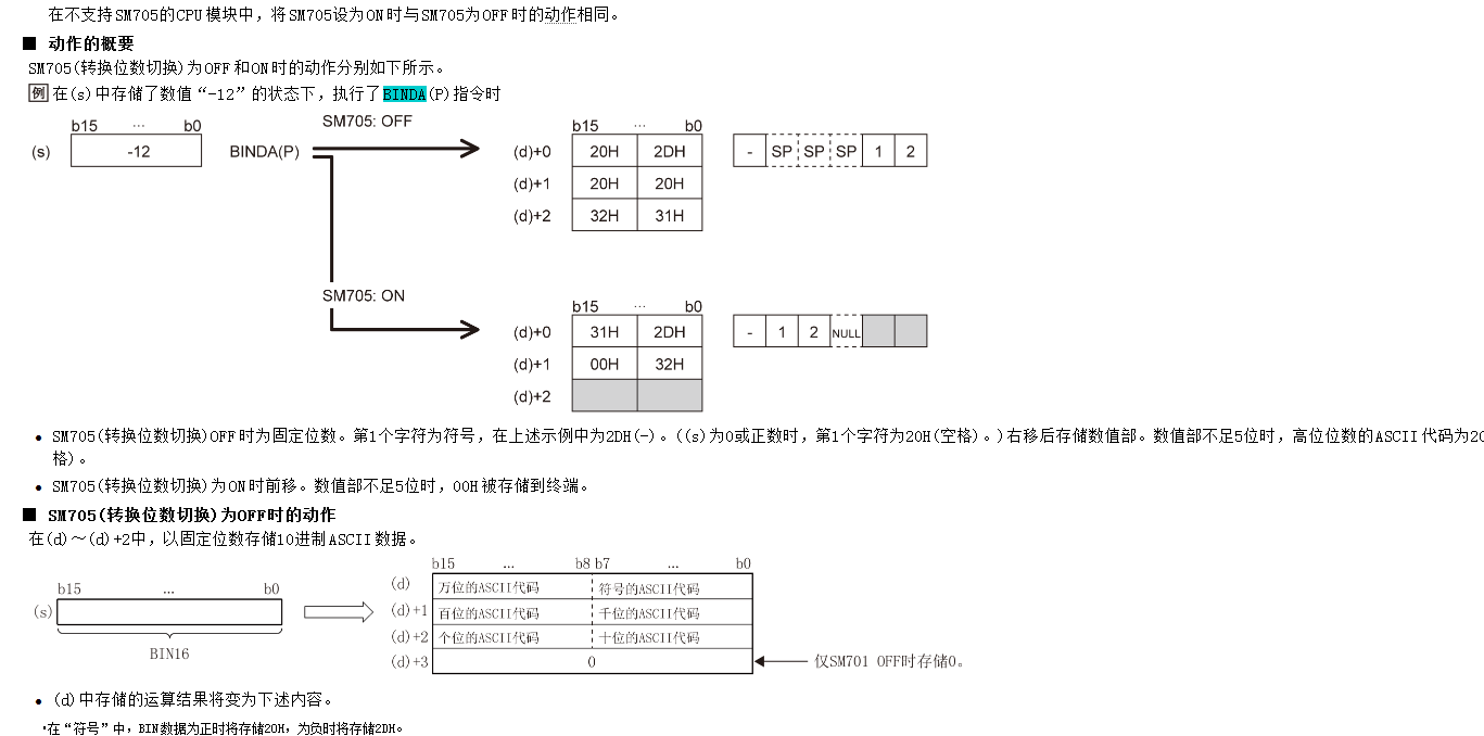

可以看下这个,参考参考
