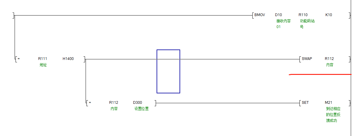

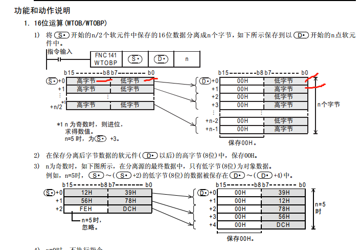

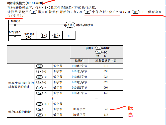

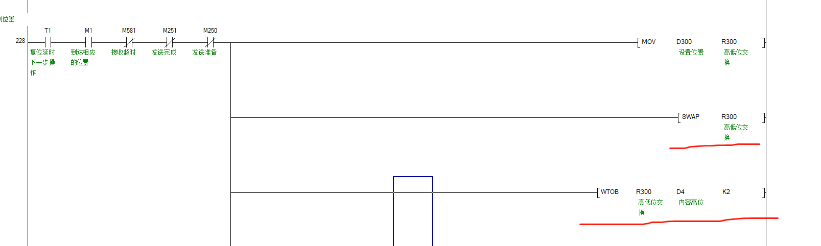

唉,因为这个高低位的事,搞到晚上12点。所有每个指令不能只是大概的,还是得翻手册,观察每一个字节。唉,细节问题啊。

还是参考报文写程序比较好
