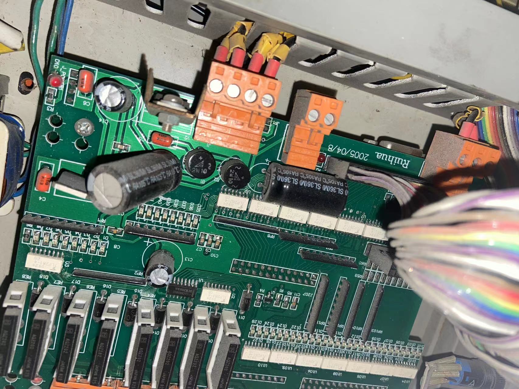

谁用过ruihua的板子plc?用什么软件?什么通信电缆?谢谢
plc图片

这类板子要么是仿三菱的FX系列(不包含FX5),要么仿西门子的S7-200,使用相关编程软件就行,通信电缆要么是USB转RS232,要么是USB转RS485,从板子元件布局上看,三菱的可能性更大

谢谢!我来试一试看看
