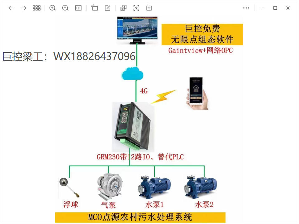

巨控 了解一下

巨控有手机监控APP?

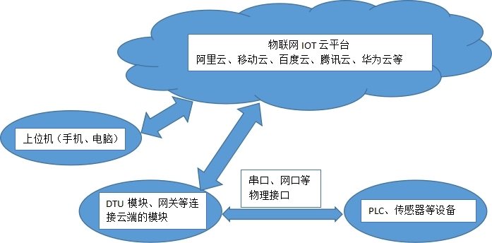

手机APP不管怎么搞都是定做了,你看的是成本问题了,
电表应该是485接口,硬件就是外接个DTU模块连网,
接下来就是软件开发手机或上位机程序了,如有需要我可以帮忙。如果只是wifi直接控制,可参考我之前公开的文章,可以自己DIY做个WIFI转换模块连接,如果是远程控制,需要运用到物联网云平台,自己要了解物联网运用,如下图

598301106
plc远程下载手机监控plcV:18826437096
256 个
423 点
1657 分
在线时间: 61(小时)
2017-02-07
2026-05-11
查看598301106的
发表于: 2023-02-22 11:16
plc触摸屏远程下载,远程监控
手机APP监控plc
电话18826437096
