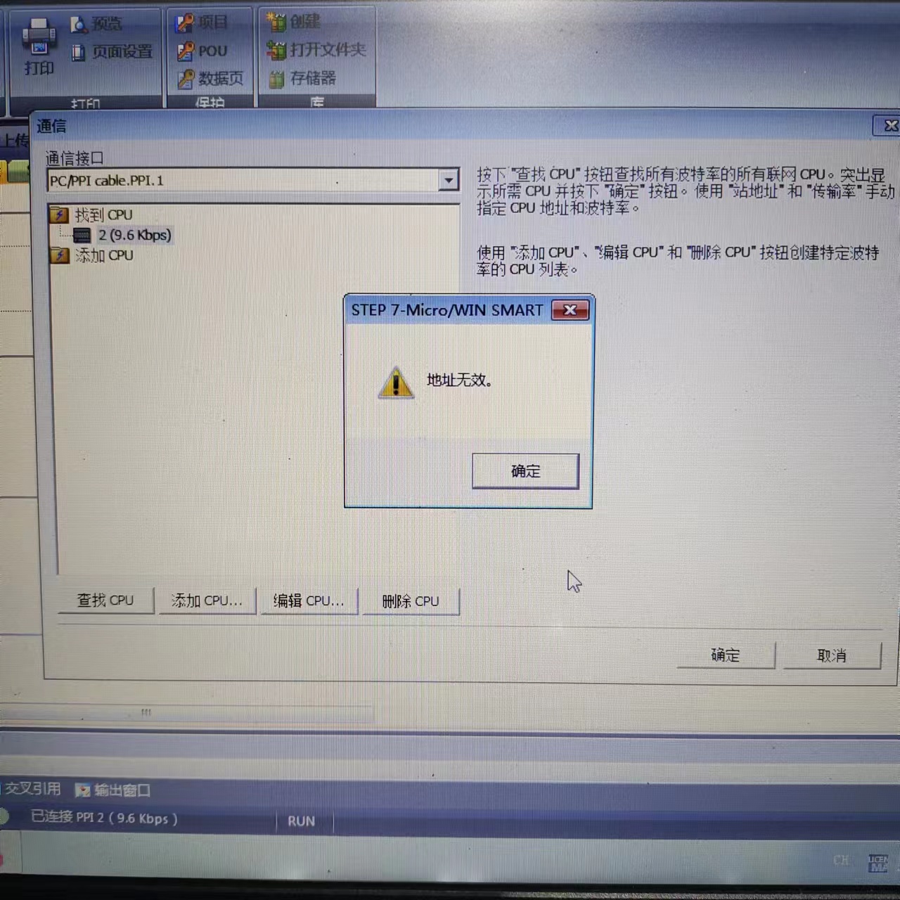

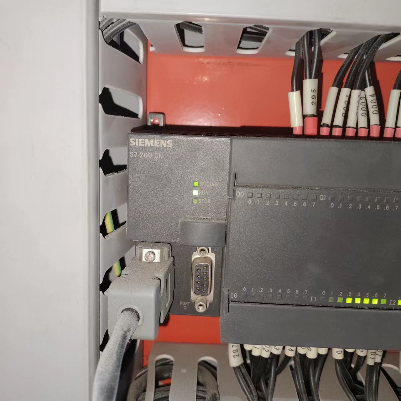

如题,求助各位大神!西门子S7-200 CN 主机使用STP7-Micro/WIN SMART通讯上传程序联机时能正常找到CPU,点击确定后出现“地址无效“报警。烦请知道的兄弟指点一下时怎么回事?要怎么解决呢?谢谢!

是另外的一个软件STP7-Micro/WIN ,不是SMART的.

十分感谢!那我重新装个软件再试下

这个是旧型号的PLC
