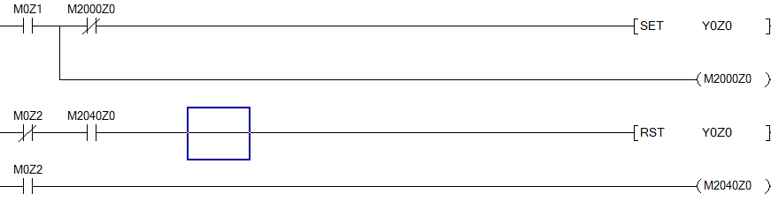

怎么简化这个程序,高手帮忙下! 用for  next指令怎么编?

把D0到D3,引入变量Z3,Y0到Y3也是引入变量Z3就行

引用楼主chenlf于2023-02-16 14:38发表的 怎么简化这个程序,高手帮忙下! :
想知道这程序要做什么,以现在来看的话比较像
每个都是独立事件,D0~D3互不干涉,类似STL的概念
用FOR的话是D0一直做到D3
与现在程序的概念不同,在X开启的状况下,会RST上一个Y

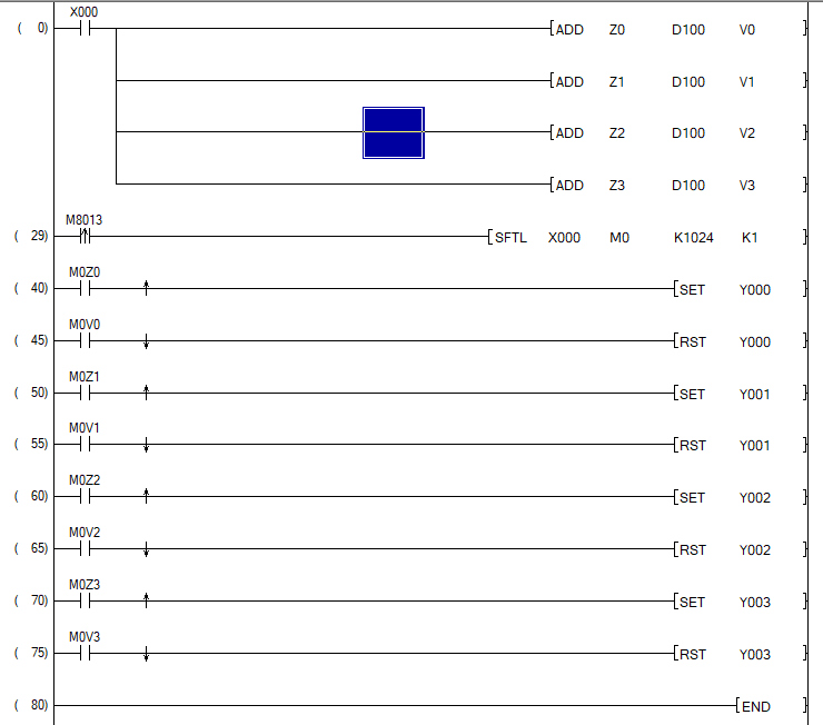

如果这样还不清楚的话,这程序其实是这样

引用第6楼chenlf于2023-02-17 16:25发表的  :
谢谢回复!想做一个达到上图类似这样效果的程序,程序中只有4站,要是有40站又要怎么编程序才简洁?

7楼  发表于: 2023-02-18 15:43
用这个替换就可以了
