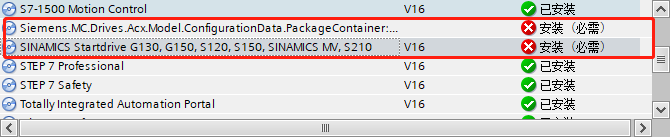

哪位大哥有这两个东西啊,帮忙发一下呗,非常感谢

你是不是上传程序啊?却少GSD文件吗?

Startdrive 没安装啊
