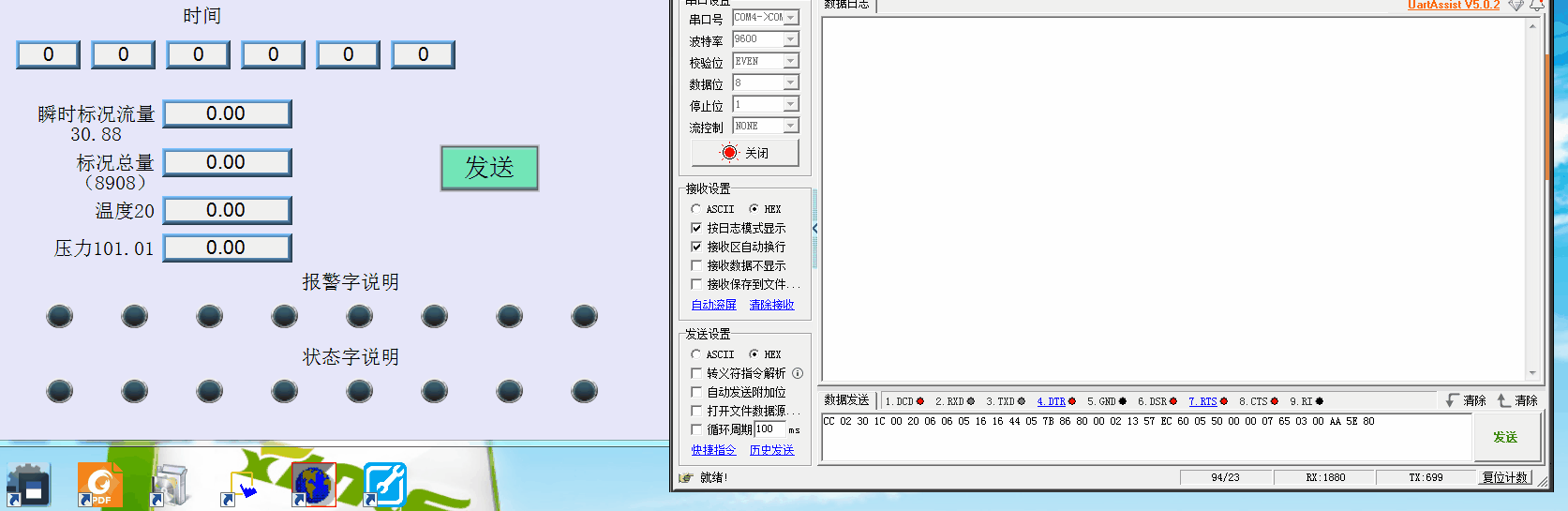

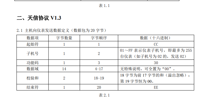

威纶触摸屏(cMT-G01)与天信流量计(天然气)通过以太网(TCP转串口)读出累积数,实时流量等
协议传上附件!(指定为 天信协议 V1.3)

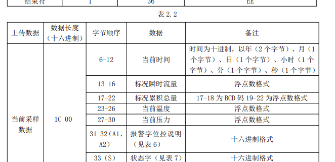

说明书内容截图,如上

大概就是这样了

已经完成,测试结果如下
