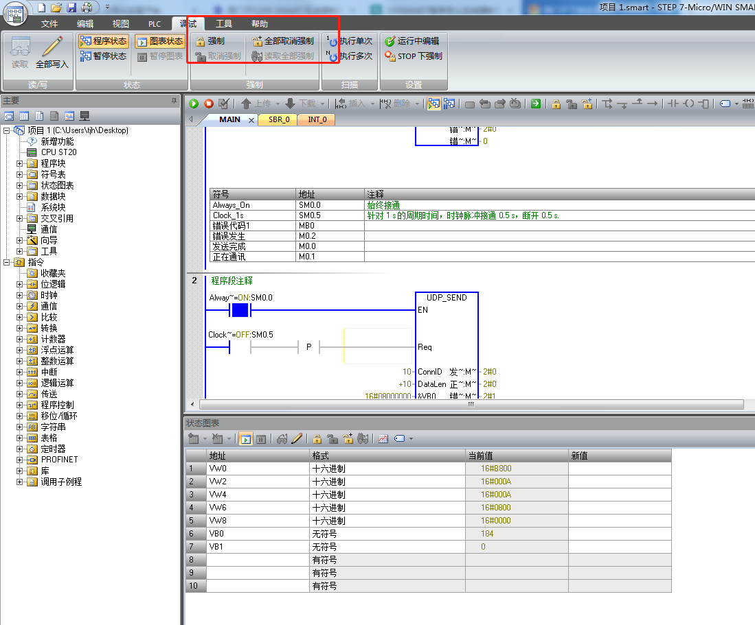

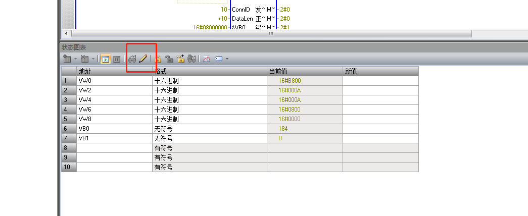

进行UDP通讯时,发送不同数值到电脑测试,发现无法强制改变值,请问一下大佬们怎么处理呢?
上方的强制,取消强制,还有别的写入按钮都是无效的

取消监控状态能不能写进去

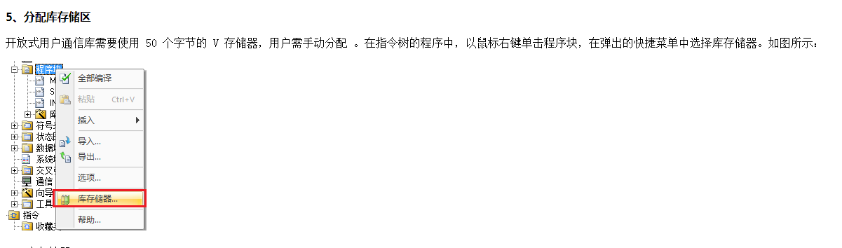

这VB0到VB49一部分的内容被占用了,不得和发送区重复,我得改库寄存器
