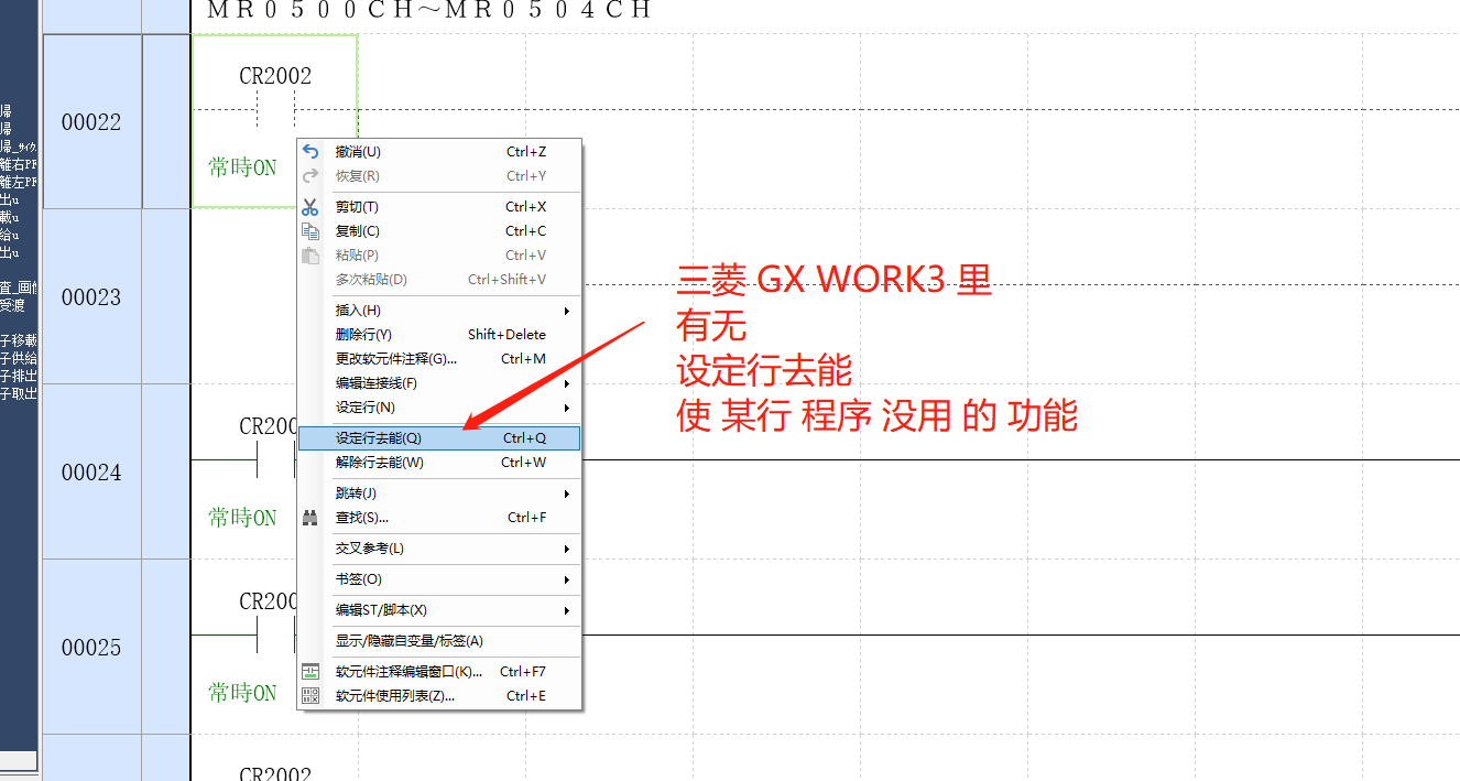

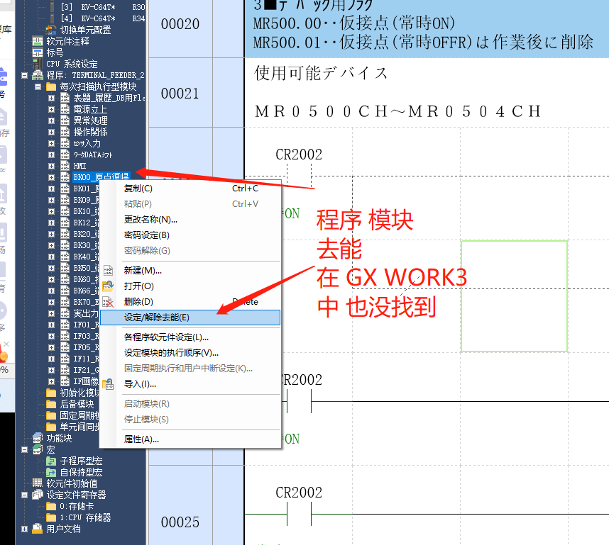

GX WORK3 有 行去能 或 模块去能 的 功能吗?

松下PLC PRO 软件 有,KEYENCE PLC 软件 有 这功能。

或者多建几个程序文件,不要添加到扫描程序里

一般可以用MC指令去断开这一段,但是直接屏蔽的话不行,确实这个有点弱鸡

没有这个功能
