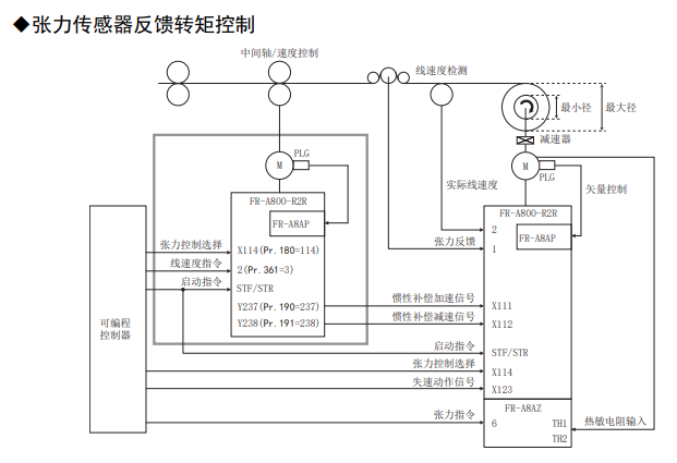

放卷用变频器,中间牵引轴伺服,变频器怎么跟着中间轴同步运行呢?

用变频器FR-A840-R2R

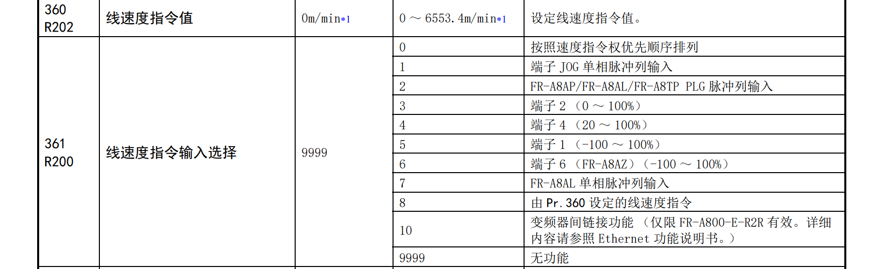

对,问了三菱A700停产了,打算用A800 R2R,那我引导轴是伺服,线速度给定是指引导轴给放卷轴的吗?

要同步的话,变频器电机轴加装一个编码器,plc采编码器信号来与伺服同步
