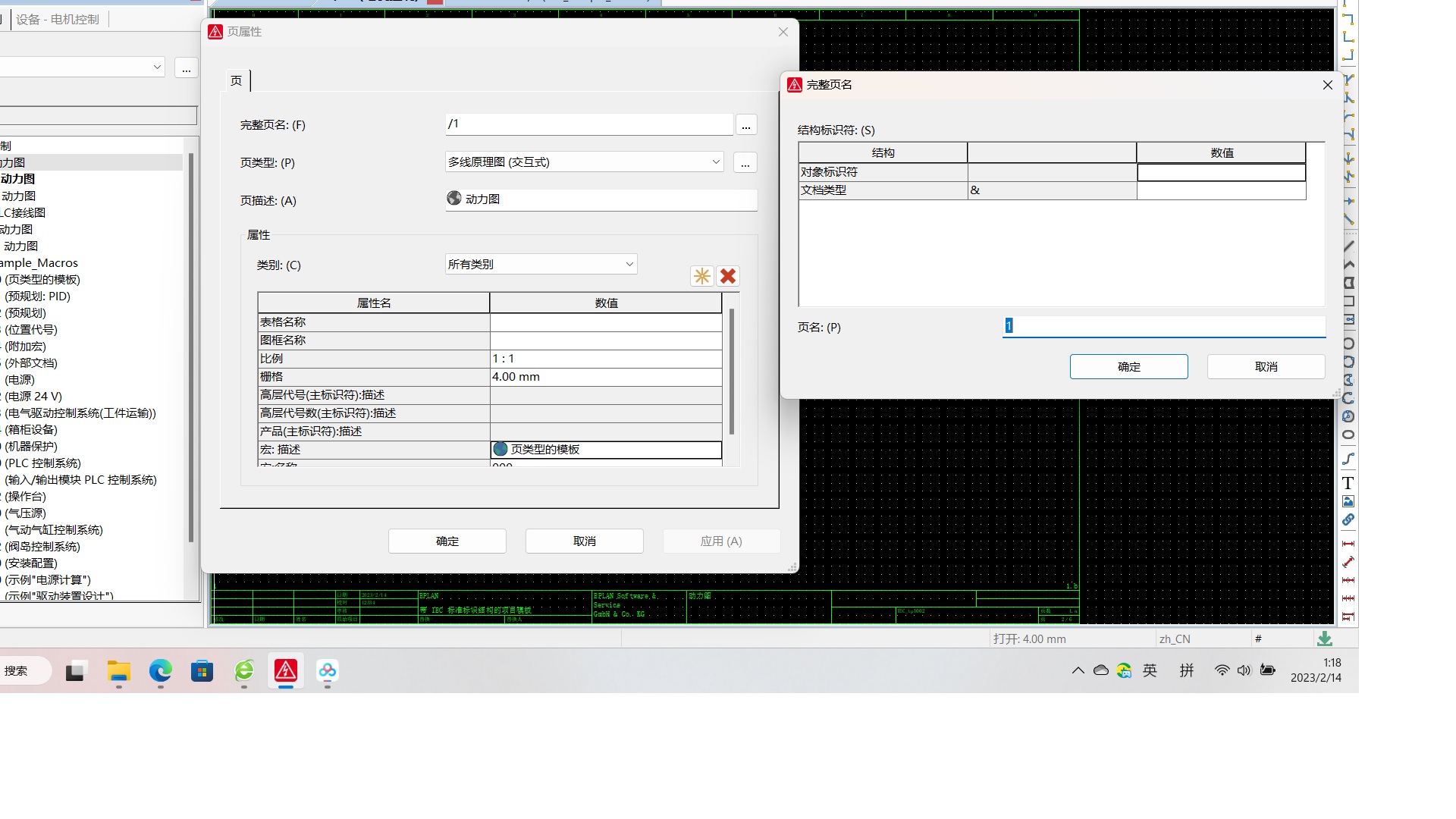

新手在学习EPLAN,看到视频中老师的操作,到这个地方窗口页面不一致了,找不到高层代号和位置代号了,求指教!

要自己先设置好

今天发现是我的模板没选对,一个是带有高层代号和位置代号,一个是带有对象标识符和文档类型,还有一个是全都带的,我偏偏选了一个对象标识符和文档类型的~~
