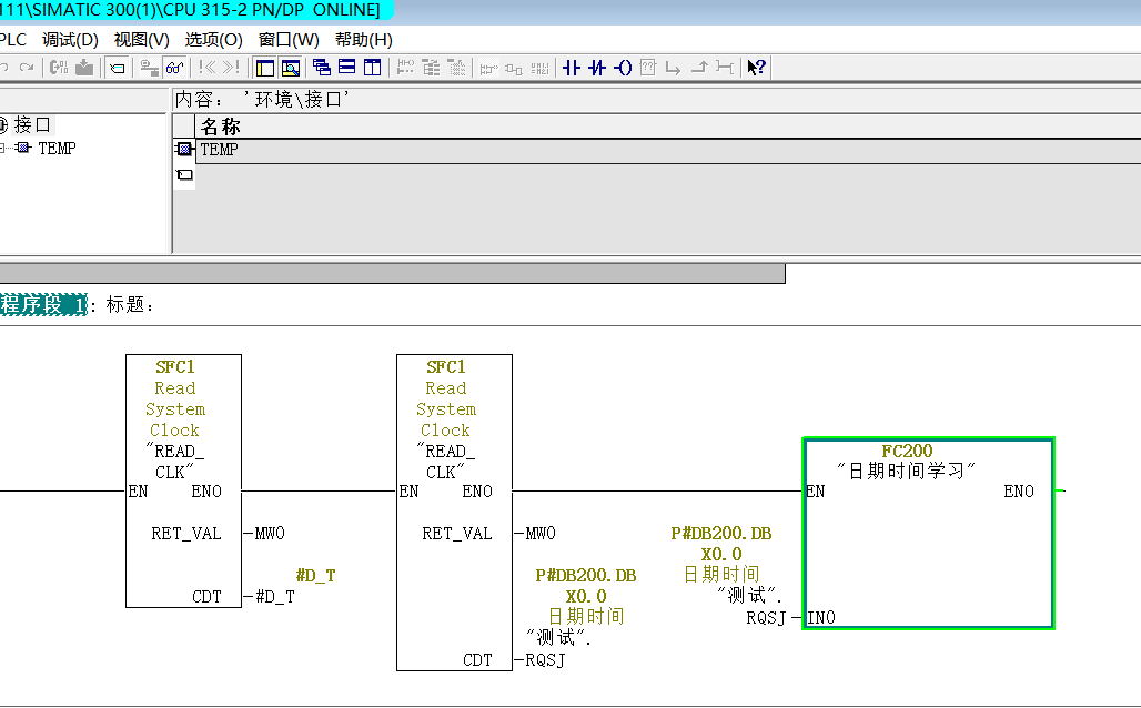

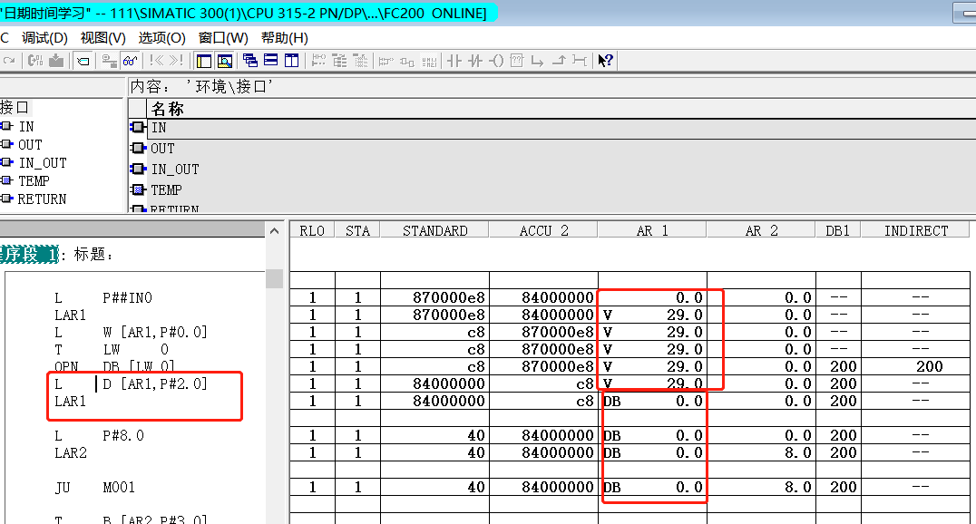

诸位大神,我请教个问题:
我在OB1里面,调用自编的FC200,用到寄存器寻址,有很多地方搞不明白;
V29.0 经过左侧的指令怎么就变成了DB0.0了,这个V和DB之间有什么关联吗?
还有我第一行的L  P##IN0  ,STAND的值来自哪里,怎么那么大?请不腻赐教。

自己看书已明白,P#0.0是 db编号,P#2.0是数据首地址
