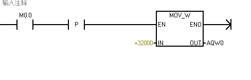

资料说0-32000的数字量,为什么又是12位呢,12位最大才4095呀

系统里面做运算处理了

32000是应用到程序里面的满量程输出,如DC电压满量程是10V,MOVE常数16000,那么输出电压就是5V了。
12位分辨率是指采集的信号精度为1/4095
