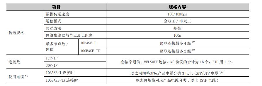

请问三菱Q系列带网口的(例如Q03UDE、Q06UDV),自带的网口支持modbus tcp通讯吗?
看三菱Q系列样本有专门modbus tcp通讯模块,如果本体网口支持modbus tcp就不另外买模块了。

做客户端可以用通讯协议功能,做服务器不知道怎么办

通讯协议支持功能,可以做客户端,服务器是不支持的

这个要自建协议,作为客户端使用,程序上有点麻烦

支持的,不过我硬件版本16年以后的,别买二手的
