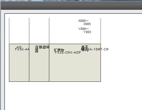

本人头一回买这个型号,fx3sa支持fx2n4AD吗。谢谢。

不支持,
FX2N,FX1N,FX3U,FX3U可以用。

谢谢,3g也支持,就是浮点数不支持,看来只能3u了

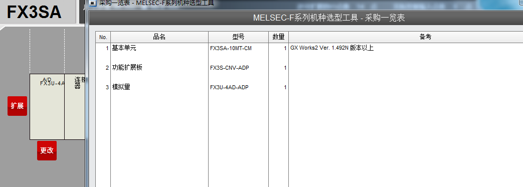

用这个就行了啊,选型软件,左边的模块

下载积分:+1(dream321) 真诚感谢!
