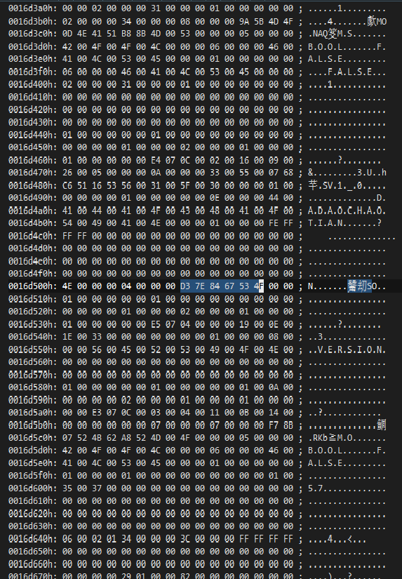

查找特征码:D37E8467534F,往上从00 01 00 00 00 00 00 01 00 00 00 00 00 0E 00 00 开始到00 4E 00 00之间即是明文密码,其中0E减去2即为实际密码长度。
