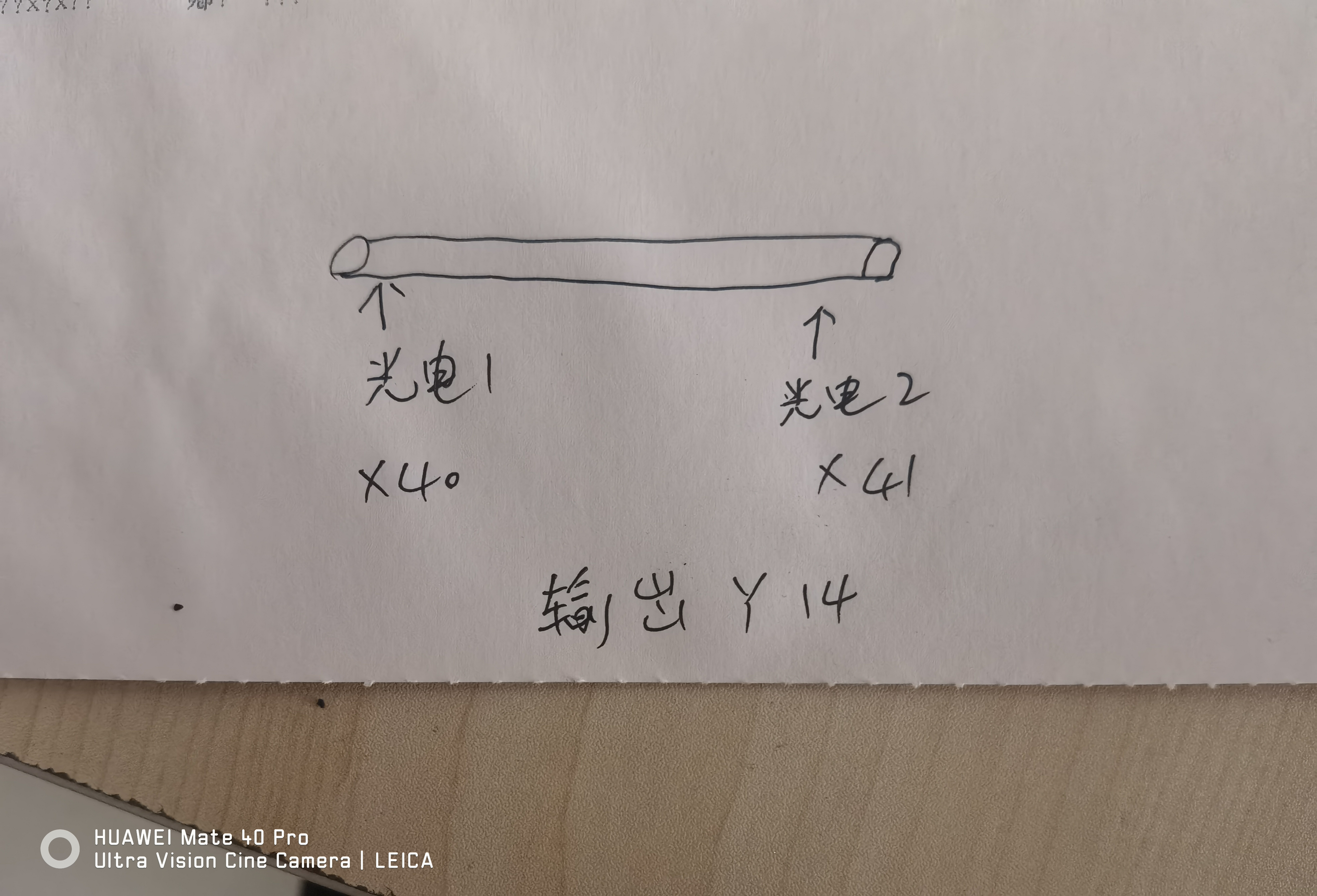

两个光电检测一只吸管,两个光电同时能检测到吸管输出Y14不动作,其中1个光电检测不到Y14动作0.3秒。 两个光电动作延时3毫秒左右

缘天翔
12 个
76 点
1685 分
在线时间: 16(小时)
2023-02-01
2025-09-12
查看缘天翔的
发表于: 2023-02-10 16:45
你说的要求不够清晰
缘天翔
12 个
76 点
1685 分
在线时间: 16(小时)
2023-02-01
2025-09-12
查看缘天翔的
发表于: 2023-02-10 16:47
如何一直有一个光电没有检测到的话, 输出Y14动作0.3秒,如何要求?

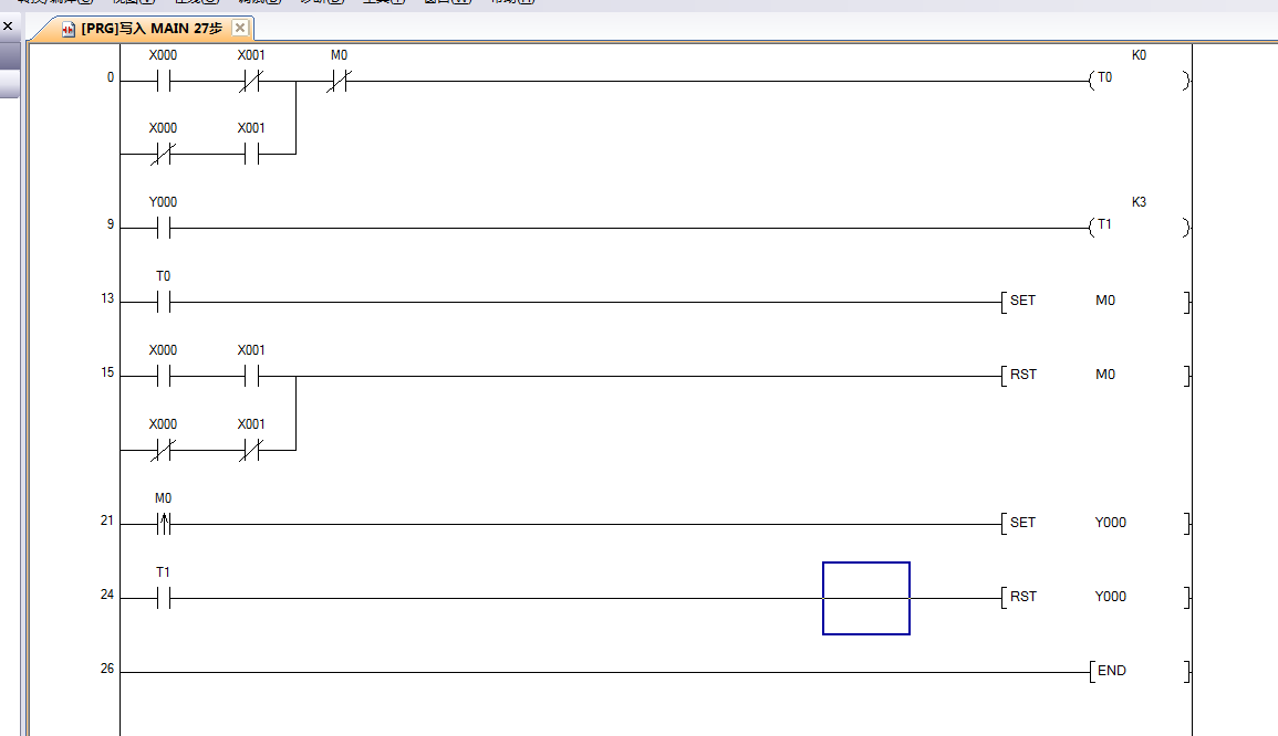

如吸管到位,延时0.3s后,当x3,x4都亮set m100;当x3亮,x4不亮,set m101,当x3亮,x4不亮,set m102;
当m101=1或者m102=1,set Y14。吸管拿走复位m100~m102

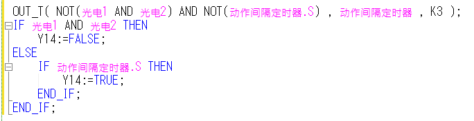

梦雨天涯
微信hui530527 &
5240 个
10210 点
6930 分
在线时间: 3794(小时)
2016-10-31
2026-05-28
查看梦雨天涯的
发表于: 2023-02-10 17:23
自己猜了

那时年少
675 个
2337 点
37045 分
在线时间: 1484(小时)
2021-03-24
2026-05-28
查看那时年少的
发表于: 2023-02-10 17:37
是这个意思吗

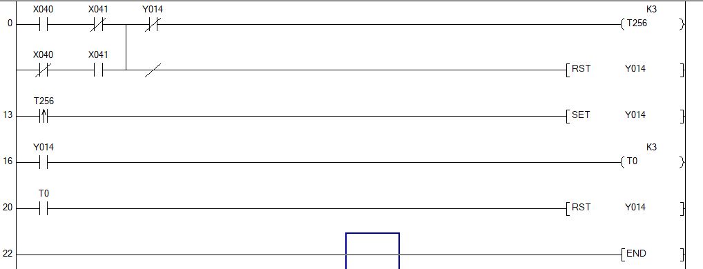

麦克朱
693 个
924 点
688 分
在线时间: 295(小时)
2022-07-11
2026-05-28
查看麦克朱的
发表于: 2023-02-11 09:27
这样吗
